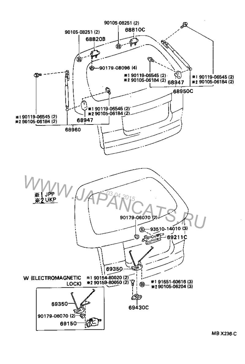

У сарая все по другому.
РЫЧАГА в салоне НЕТ!
Точно по середине планки находится ручка открытия, по бокам от неё стоят плафоны подсветки.
Лампы подсветки номера меняются снаружи, методом откручивания стёкол.
Carina002.jpg [ 177.13 КБ | Просмотров: 9756 ]

СообщениеДобавлено: Чт апр 02, 2015 3:48 pm
Сообщения: 983
Откуда: Украина.Днепр
Двигатель: 4A-FE,LB
Попробую, пока для затравки каталожные картинки.
Одна из раздела кузов а вторая из электрики.
Vagon 01.png [ 151.88 КБ | Просмотров: 9721 ]
Vagon 02.png [ 57.2 КБ | Просмотров: 9721 ]

old_Duglas писал(а):
у меня кстати такая планка в сборе контрактная лежит, но в дальнем гараже, в выходные если туда поеду то могу фото сделать
Весьма кстати, снятая с двери покажет все нюансы.
