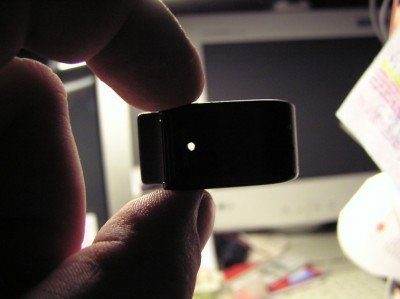

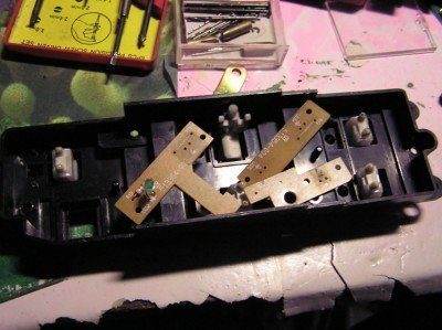

Вот решил заняться подсветкой блока стеклоподьемников!
Так как уменя светилась тока кнопка авто а остальные были без точек просвечивающих!
Снял блок принес домой,разобрал сняв нижнюю платформу с контактами - с верхней вынул оськи и снял клавиши! :) и платки для светодиодов снял окуратно подрезав ножем :?
В платки впаял одинаковые светодиоды и резисторы одинаковые на 1кОм :roll: и поставил обратно.
Осталось самое главное это клавиши.
в клавишах сверлил насквозь отверстия 2мм сверлом и снял с двух сторон зинковки сверлом на 3.5мм!
Осталось заделать отверстия-взял термопистолет с прозрачным клеем и залил изнутри,остатки окуратно срезал.
Получилось нехуже родных :P
Фотки выложу позже :D
