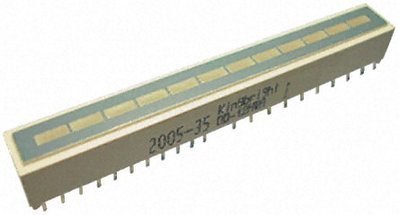

Прикупил я тут на рынке 12и значный индикатор. Есть желание сделать показометр абсолютного расхода топлива. Идея в следующем - цепляемся к форсунке, и в зависимости от длительности в миллисекундах зажигаем соответствующее количество светодиодов. Получается незамысловатый столбик - чем длиннее впрыск - тем он длиннее.
Ищется доброволец для имплантации в МСК, желательно в мытищах и окрестностях.
Комментарий к файлу: вот такой индикатор

ИМХО, время открытия форсунки нужно видеть либо в числовом значении с приемлемой точностью, либо в пересчете на л/час. Тогда эти значения будут информативны и полезны. Столбик, я так понимаю, выдаст значения с точностью 1/12 всего диапазона значений времени открытия?
СообщениеДобавлено: Сб мар 10, 2012 3:46 pm
Это просто показометр. типа больше давишь - больше кубиков горит. Едешь накатом - форсы не открываются и ничего не горит. А числовой это будет потом. я сейчас на крокодиле не езжу, решил что экономически не обосновано покупать зимнюю резину в конце зимы для машины на которой ездить получается 2 дня в неделю в лучшем случае. :(

ну как то так оно должно выглядеть.
http://www.youtube.com/watch?v=wO6e5xFH ... e=youtu.be
На 5 не работающих светодиодов в центре не обращайте внимание, они отключены что бы можно было программировать чип без вытаскивания из платы.
Раз в секунду меняется значение, и горит соответствующее количество светодиодов в линейке.

А линейка одна будет или на каждую форсунку?
хотел бы себе поставить тока непилить приборку :roll:
там так понимаю к плате выходы с форсунок и питание нужно :)

Линейка одна. соответственно цепляется на одну форсунку + питание два провода.
