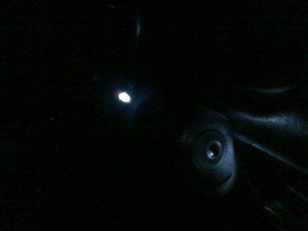

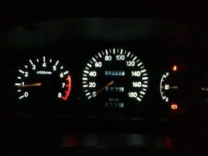

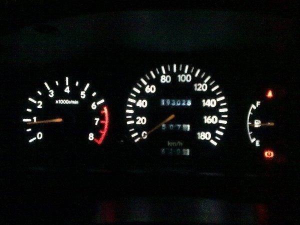

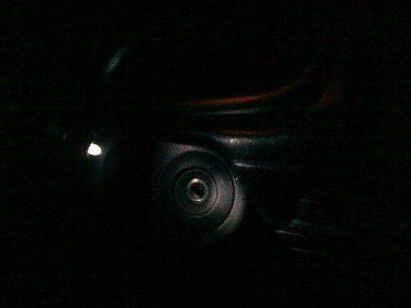

Вот так все это выглядит
Завтра возьму человеческий фотик и будет все ОК
Добавлено спустя 4 минуты 15 секунд:
Еще
Добавлено спустя 14 минут 26 секунд:
клима
замок
Добавлено спустя 36 минут 19 секунд:
Хочу попросить извинение за неправильно созданную тему!
Просто еще не разобрался как входить в другие темы и комментировать вставляя фото.
Виноват исправлюсь уже разобрался :lol:

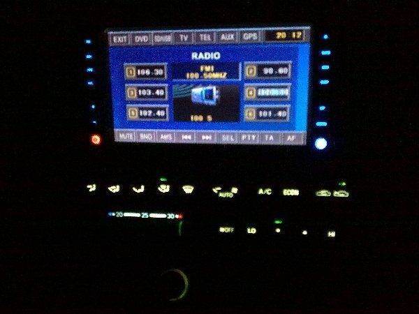

Комментарий к файлу: клима
в климе вытащины рассеиватели и вставлена диодная лента свеху инизу

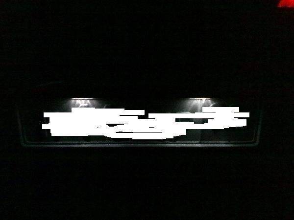

Фото0013.jpg [ 199.48 КБ | Просмотров: 9394 ]
Комментарий к файлу: Номер

По подсветка замка зажигания, совет - сточи линзу светодиода и поверхность оставь полуматовой, свет будет широким равномерным пятном. (Я тоже сналала так сделал, не понравилось, обточил)

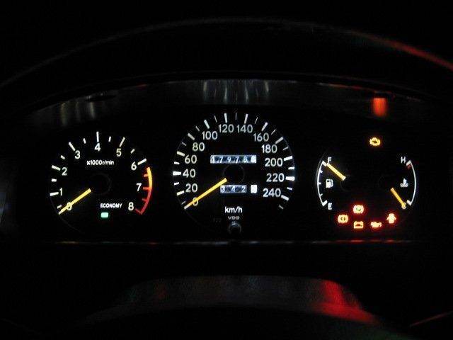

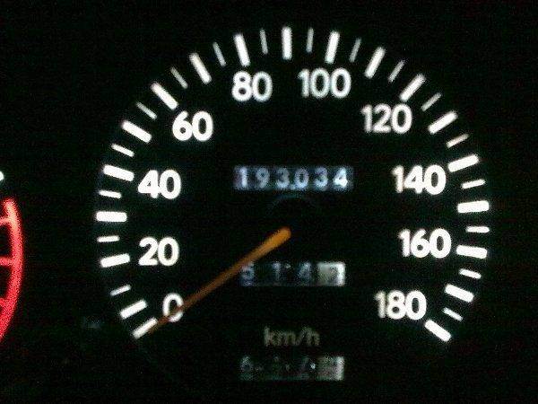

А по подсветке пиборки, незнаю одинаковая ли конструкция у Японок и англичанок, но как-то у тебя неравномерно подсвеченно особенно одометр и стрелки совсем темные.
Для сравнения на мою глянь, там стоят самые дешевые 1SMD диодные лампы
http://www.ledlamp.com.ua/catalog/index ... NT_ID=1193
Добавлено спустя 26 минут 3 секунды:
PS
регионер писал(а):
лезут на ура даже зазор 3мм остается можно на одну дорожку выше запихнуть
В мою Англичанскую приборку, дажe такие не залезли
http://www.ledlamp.com.ua/catalog/index ... NT_ID=1206
IMG_0001.JPG [ 55.28 КБ | Просмотров: 9478 ]
СообщениеДобавлено: Вт ноя 10, 2009 11:43 am
Сообщения: 538
Dmitry_R, приборки наверное разные. я когда купил такие же диоды как у тебя - то у меня неравномерность света была намного больше и стрелки раза в полтора тусклее чем у тебя..... приборка у меня Т18.
СообщениеДобавлено: Вт ноя 10, 2009 12:17 pm
Ну тогда на Японках, "халява" не проходит

Точно, не лезли, но впихнуть очень хотелось, подточил цоколь - и вперед! Светят, кстати без пробелов. А вот стрелки, думаю отдельно подсвечены? Могу узнать как?
Toyota Carina E 4A-FE LB т.зеленый Wagon 94г.в.
____________________________________
В нормальных автомобилях ставят AIR BAGи, а в жигулях вешают ИКОНКИ.
СообщениеДобавлено: Вт ноя 10, 2009 9:19 pm
DreW писал(а):
Могу узнать как?
В родных патронах стоят такие диоды
И все, больше никаких подпиливаний и переделок.
Я, извини, понял, что в твоей приборке стоит, просто на фото стрелки яркие, вот и подумал, что отдельно подсвечены. А подтачивал я, те, что пятидиодные. :)

Диоди sho-me SHO-ME ALPHA-09 самые дорогие пара стоит 500р дороже не продают у них, же возьмешь лену мах 1000р за один метр.
На болк упровления климатом уходит всреднем около 0,5 метра, это даже я взял с плюсом на косяк, что что нибудь убьешь, а по 10см 2шт уходят на подсветку номера, остатки на свое усмотрение.( кстати 10 см воткнул в подсетку бордачка и концевик от жегулей светит как днем , а остатки кусочков тоже по 10см на ура прижились в богажнике в раоне резинки запитал от штатной проводки)
Только мой тебе совет , диодную ленту бери герметичную ,а то я первый раз хапнул она без силикона и не очень хорошо рассеивает, сегодня выложу фото по разбору климы и там увидешь нужную тебе ленточку она как для наружного так и для внутреннего приминения
