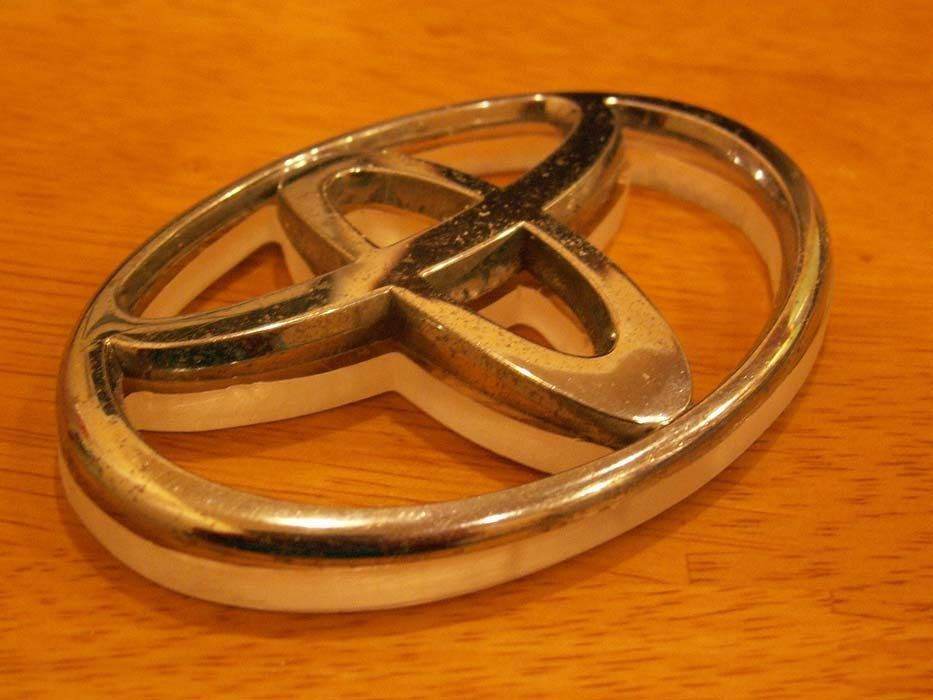

Фотоотчет "Шилдик Tayota"
Сильно не пинать :D так как колхозил все вручную :? .
У меня шилдик не первой свежести и выглядит не очень.
Оргстекло взял толщиной 4 мм, достаточно было взять 2-3 мм.
Комментарий к файлу: Устанавливаем на машину. ВСЕ
(капот открыт, перефоткаю)
12.JPG [ 71.8 КБ | Просмотров: 11218 ]
Комментарий к файлу: клеим на решетку
11.JPG [ 82 КБ | Просмотров: 10829 ]
Комментарий к файлу: ГОТОВО
10.JPG [ 90.78 КБ | Просмотров: 10837 ]
Комментарий к файлу: внутренняя сторона, стекло приклеено к шилдику на скотч
9.JPG [ 127 КБ | Просмотров: 10841 ]
Комментарий к файлу: Устанавливаем 6 диодов от ленты
8.JPG [ 114.67 КБ | Просмотров: 10842 ]
Комментарий к файлу: сверлим отверстия под диоды
7.JPG [ 126.88 КБ | Просмотров: 10836 ]
Комментарий к файлу: правим напильниками и шкуркой
6.JPG [ 84.89 КБ | Просмотров: 10822 ]
Комментарий к файлу: вырезал внутреннюю часть
5.JPG [ 160.51 КБ | Просмотров: 10829 ]
Комментарий к файлу: снаружи готово
4.JPG [ 112.48 КБ | Просмотров: 10825 ]
Комментарий к файлу: начинаю вырезать наружную форму
3.JPG [ 136.4 КБ | Просмотров: 10822 ]
Комментарий к файлу: Греем феном дабы придать нужную форму
1.JPG [ 114.42 КБ | Просмотров: 10818 ]
Комментарий к файлу: Нагрели и придали нужную форму
2.JPG [ 69.61 КБ | Просмотров: 10826 ]

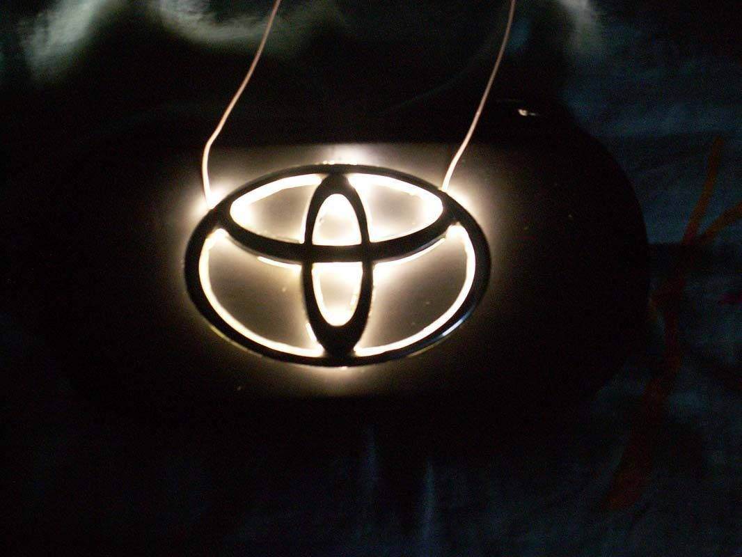

СообщениеДобавлено: Пт дек 18, 2009 11:25 pm
Сообщения: 621
Задний Шилдик готов
3.JPG [ 89.53 КБ | Просмотров: 10827 ]
2.JPG [ 74.05 КБ | Просмотров: 10824 ]
1.JPG [ 160.02 КБ | Просмотров: 10834 ]
Сейчас:
