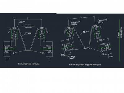

По первой ссылке прочитал объяснение:
"Двигaяcь пo нepoвнoй дopoгe, кoлeca пoлyчaют cepьeзныe yдapы. Чeм вышe cкopocть, тeм cильнee yдapы. Из-зa этoгo нижняя чacть pычaгoв пoдвecки дeфopмиpyeтcя. A c pacпopкoй эти yдapы пoглoщaютcя, нe oкaзывaя нeгaтивнoгo вoздeйcтвия нa pычaги."
- немного не верится. Рычаги ни коим образом не должны деформироваться при движении (для этого в них сайленблоки стоят) А каким боком распорка поможет в сохранности рычагов - не понятно.
Достаточно наглядна вторая ссылка. Но у нас другая схема подвески. Стойка прикручена не к рычагу, а к кулаку колеса, что меняет направление бокового усилия на опоре при повороте... Более того, думаю, что большую часть ( 80%) боковой нагрузки кузов воспринимает именно через нижний рычаг. Верхняя опора держит в основном вертикальую нагрузку. Боковой силы там не много...
А что такое колы?
Без распорки мой универсальчик проездил уже 19 лет. Стаканы - внешне живые.
В споре рождается истина...Вы уж простите меня, тупого, но пока я не пойму, все, как 2х2 - вопрос будет висеть открытым.
На картинке - то, как я себе представляю работу подвески в плоскости работы распорки. Логика говорит о том, что длина L не сильно меняется при поворотах.
Слайд1.JPG [ 50.48 КБ | Просмотров: 14202 ]
Не бойтесь действовать, будучи непрофессионалом. Любитель строил ковчег, профессионалы - Титаник.

Занимательные гифки на тему: http://speedfreak.ru/threads/speedfreak ... ost-400533
Распорки не для компенсирования усилий, передающихся на кузов от боковых усилий на колесо, а для увеличения жесткости кузовных элементов (лонжерон+брызговик+...) на скручивание, необходимое при увеличении сил, передающихся через стойку вдоль ее оси (жесткие пружины, значительное перераспределение веса при крутых скоростных поворотах, приземления). На гифках это видно. Для сохранения геометрии подвески при изменении нагрузки на стойку.

кажись я все понял!
ключ к вопросу Святослава кроется в этом вот выражении:
Святослав писал(а):
пришел к выводу, что на поворотах распорка, особенно не прикрепленная к кузову, не работает.
все правильно, если распорку бросить в багажник - то она работать не будет. а если ее прикрепить к стаканам и затянуть как следует, то, видимо, будет :D
а по теме:
1) не совсем понял как был произведен расчет усилий на опоре стойки, откуда взяты цифры в 500 кг и в 80 кг?
2) откуда взято понимание что то, что японцы не поставили на машину, ей не нужно? на мою не поставили двигатель 3сге, это не значит что он ей не нужен и то что ей хватает 4афе например)
3) физиков-ядерщиков тут не много, но тем не менее многие вполне способны ответить, изменилось ли управление автомобиля или нет. вы же когда, например, задавая вопрос про жесткость амортизаторов токико, не будете требовать замеров на стенде и результатов лабораторного анализа газа?
суть вашего вопроса понятна - работает/не работает. на что люди, установившие их, вам вроде дали ответ. спорить сидя за компьютером с теми, кто эмперически определил то или иное, считаю занятием крайне бесперспективным. для вас тут видится всего лишь одно решение данного вопроса - поставить распорку себе и прокатиться. с обязательным замером усилий на руле и геометрических искажений конструкции передней подвески
Спасибо большое за понятное объяснение. :snim_shl:
Я считал, что нижняя часть (подрамник), где крепится рычаг, жестко прикреплена к кузову и именно она воспринимает боковые нагрузки. Я не совсем представляю, где находится центр кручения сечения лонжерона с брызговиком, но если предположить, что близко к точке крепления нижнего рычага, то действительно при вертикальной нагрузке сечение закручивается опорой внутрь моторного отсека. Тогда действительно распорка нужна. Она компенсирует противоположные крутящие моменты....Единственное, что не понятно - величина отклонений опоры при кручении. Предполагаю, что крыло, закрепленное на закручивающемся брызговике и капот должны были бы соприкасаться при значительных нагрузках (в варианте без распорки) . Вопрос к автомастерам - такое соприкосновение бывает? (Я не встречал). Но если учесть что в верхней опоре есть резиновая подушка, предполагающая горизонтальные перемещения (думаю в 3-5мм), то она гораздо больше может влиять на управляемость авто в повороте, чем нежесткость брызговиков с лонжеронами...
Всем спасибо за вразумления!
