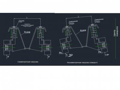

Спасибо за ссылки.
По первой ссылке прочитал объяснение:
"Двигaяcь пo нepoвнoй дopoгe, кoлeca пoлyчaют cepьeзныe yдapы. Чeм вышe cкopocть, тeм cильнee yдapы. Из-зa этoгo нижняя чacть pычaгoв пoдвecки дeфopмиpyeтcя. A c pacпopкoй эти yдapы пoглoщaютcя, нe oкaзывaя нeгaтивнoгo вoздeйcтвия нa pычaги."
- немного не верится. Рычаги ни коим образом не должны деформироваться при движении (для этого в них сайленблоки стоят) А каким боком распорка поможет в сохранности рычагов - не понятно.
Достаточно наглядна вторая ссылка. Но у нас другая схема подвески. Стойка прикручена не к рычагу, а к кулаку колеса, что меняет направление бокового усилия на опоре при повороте... Более того, думаю, что большую часть ( 80%) боковой нагрузки кузов воспринимает именно через нижний рычаг. Верхняя опора держит в основном вертикальую нагрузку. Боковой силы там не много...
А что такое колы?
Без распорки мой универсальчик проездил уже 19 лет. Стаканы - внешне живые.
В споре рождается истина...Вы уж простите меня, тупого, но пока я не пойму, все, как 2х2 - вопрос будет висеть открытым.
На картинке - то, как я себе представляю работу подвески в плоскости работы распорки. Логика говорит о том, что длина L не сильно меняется при поворотах.
Слайд1.JPG [ 50.48 КБ | Просмотров: 14239 ]

Занимательные гифки на тему: http://speedfreak.ru/threads/speedfreak ... ost-400533
Распорки не для компенсирования усилий, передающихся на кузов от боковых усилий на колесо, а для увеличения жесткости кузовных элементов (лонжерон+брызговик+...) на скручивание, необходимое при увеличении сил, передающихся через стойку вдоль ее оси (жесткие пружины, значительное перераспределение веса при крутых скоростных поворотах, приземления). На гифках это видно. Для сохранения геометрии подвески при изменении нагрузки на стойку.
Спасибо большое за понятное объяснение. :snim_shl:
Я считал, что нижняя часть (подрамник), где крепится рычаг, жестко прикреплена к кузову и именно она воспринимает боковые нагрузки. Я не совсем представляю, где находится центр кручения сечения лонжерона с брызговиком, но если предположить, что близко к точке крепления нижнего рычага, то действительно при вертикальной нагрузке сечение закручивается опорой внутрь моторного отсека. Тогда действительно распорка нужна. Она компенсирует противоположные крутящие моменты....Единственное, что не понятно - величина отклонений опоры при кручении. Предполагаю, что крыло, закрепленное на закручивающемся брызговике и капот должны были бы соприкасаться при значительных нагрузках (в варианте без распорки) . Вопрос к автомастерам - такое соприкосновение бывает? (Я не встречал). Но если учесть что в верхней опоре есть резиновая подушка, предполагающая горизонтальные перемещения (думаю в 3-5мм), то она гораздо больше может влиять на управляемость авто в повороте, чем нежесткость брызговиков с лонжеронами...
Всем спасибо за вразумления!
