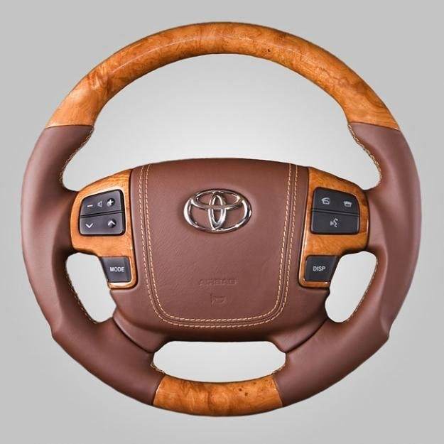

Если уж заморачиваться, я бы поискал дизайн поинтереснее, поэротичнее, например такой...
руль.jpg [ 38.73 КБ | Просмотров: 86257 ]
5998800142_large_760.jpg [ 36.62 КБ | Просмотров: 86379 ]

На второй третий проект думаю будет уже по силам. А для первого раза, думаю, этот результат более чем удовлетворительный.
