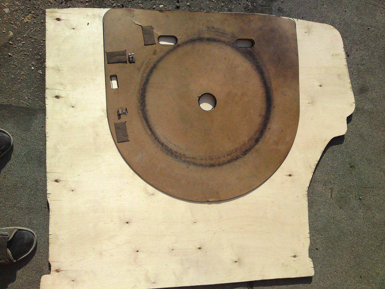

Хочу поделиться своим достижением , а в частности ровным полом в моей каришке .
Вот с чего мне хотелось бы начать:
-кусок фанеры 1.5м на 1.5м-620 рублей
-петли маленькие 2 шт.- 12.5 рублей
-средство для пропитки дерева 3.5л. - 169 рублей
-кисточка - 25 рублей
-саморезы я взял на всякий случай 40шт.-10 рублей
-терпение -безценно
-время-4часа
-ИЗ ИНСТРУМЕНТА Я ИСПОЛЬЗОВАЛ:
-шуруповерт
-эл.лобзик

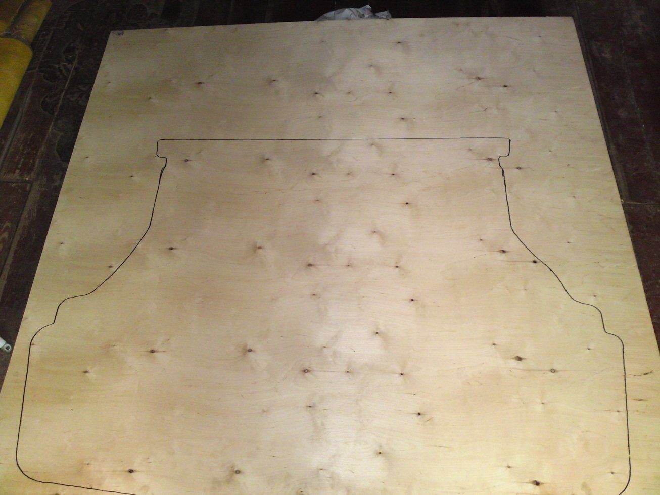

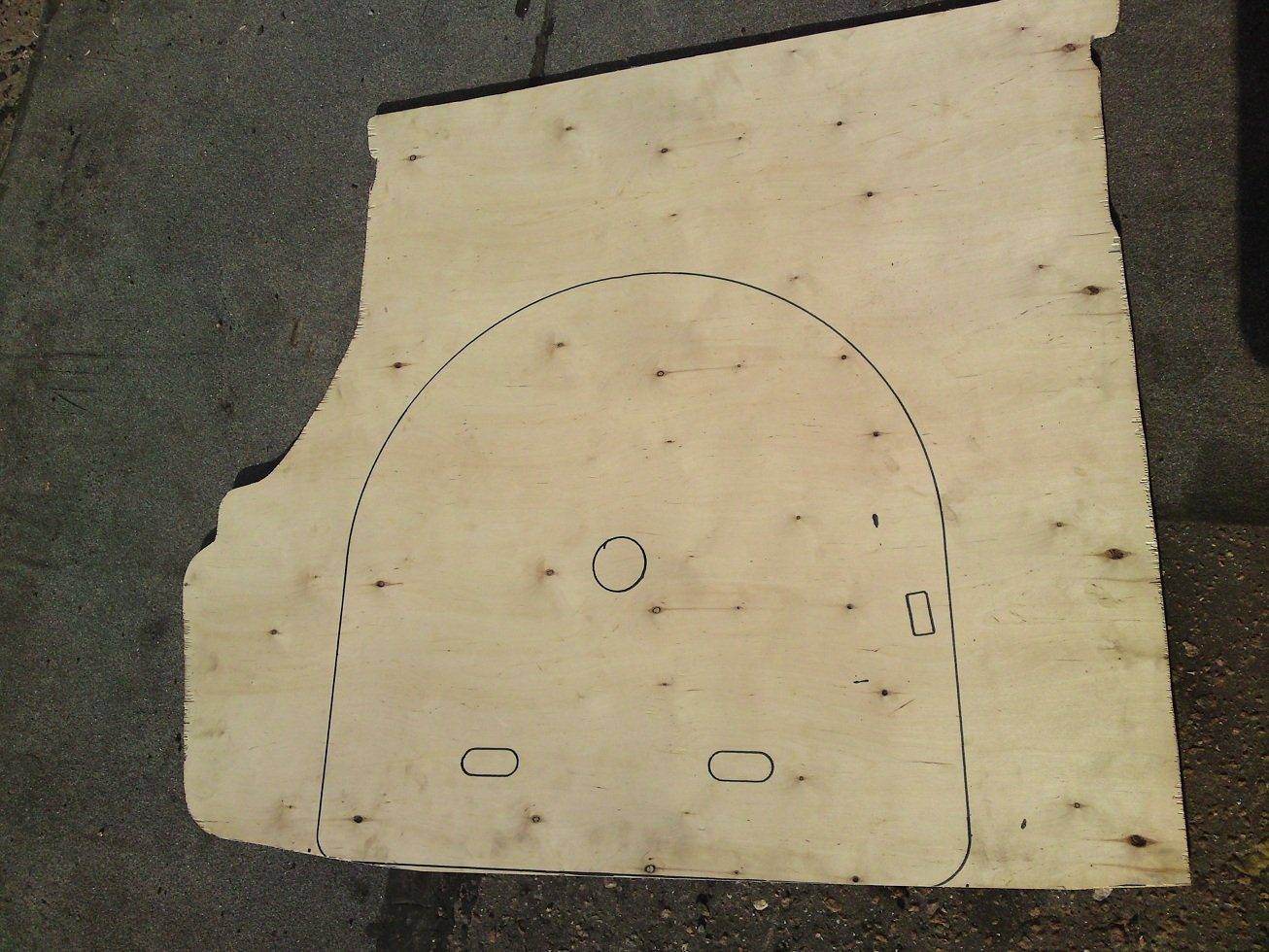

сперва я отметил на заготовке по трафарету область распила
DSC02026.jpg [ 432.28 КБ | Просмотров: 17712 ]
вот что получилось
DSC02027.jpg [ 298.46 КБ | Просмотров: 17712 ]

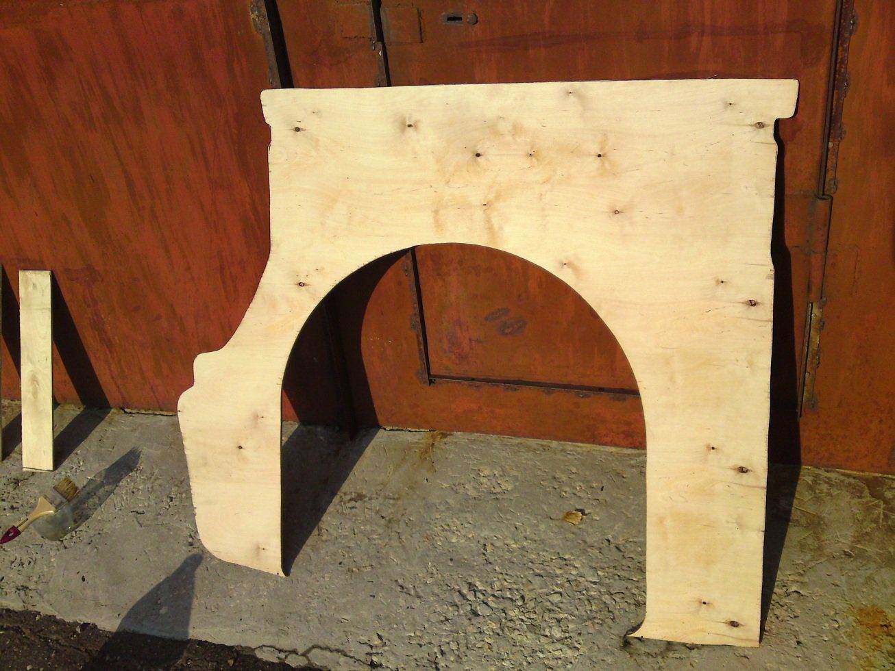

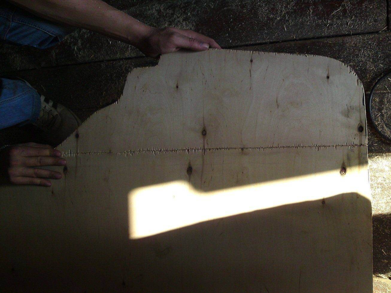

далее я отметил и отрезал тот край (сделал так называемый лючек) под которым будет распологаться домкрат
DSC02029.jpg [ 303.95 КБ | Просмотров: 17712 ]
Добавлено спустя 3 минуты 43 секунды:
DSC02030.jpg [ 402.49 КБ | Просмотров: 17705 ]

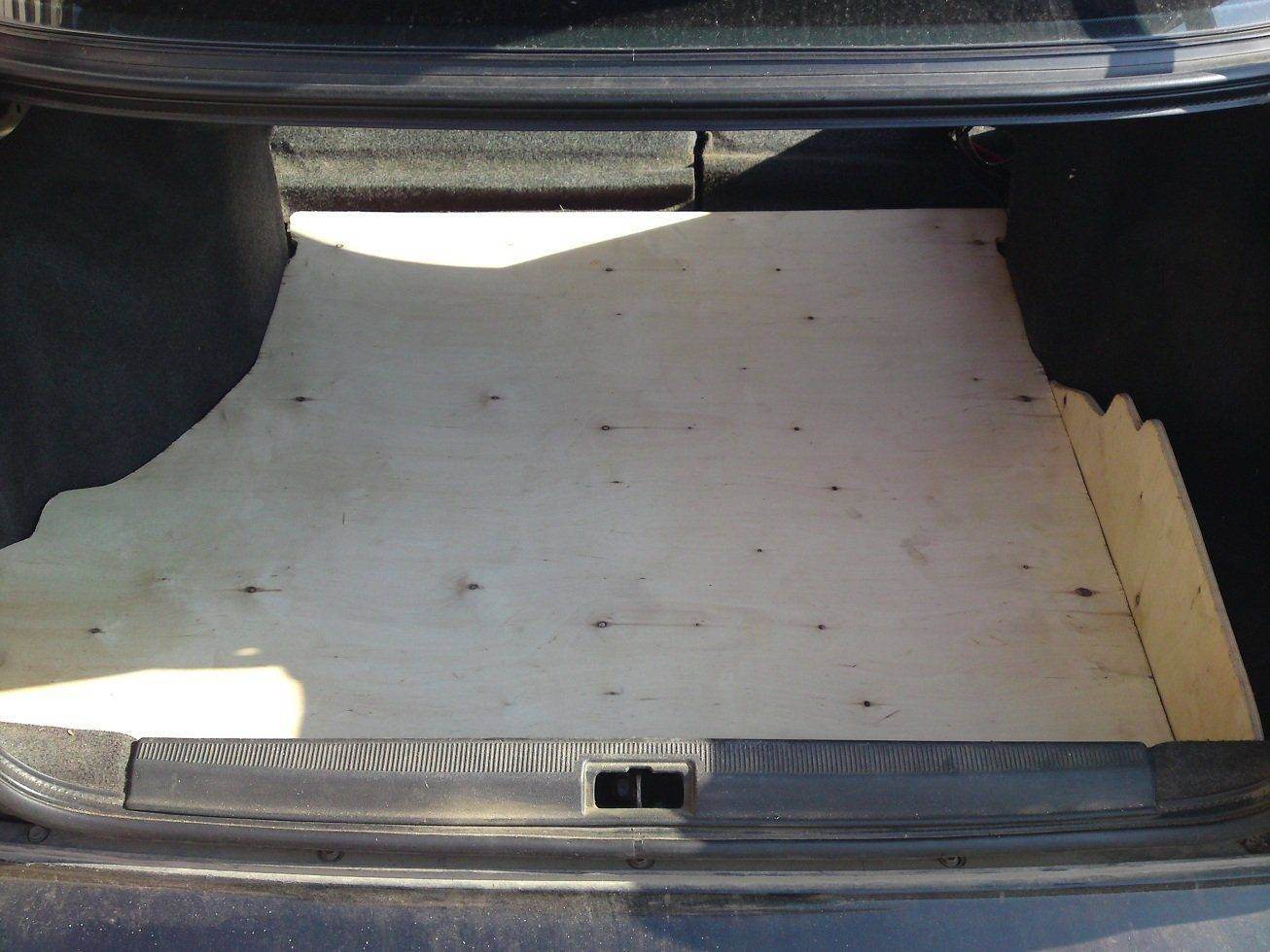

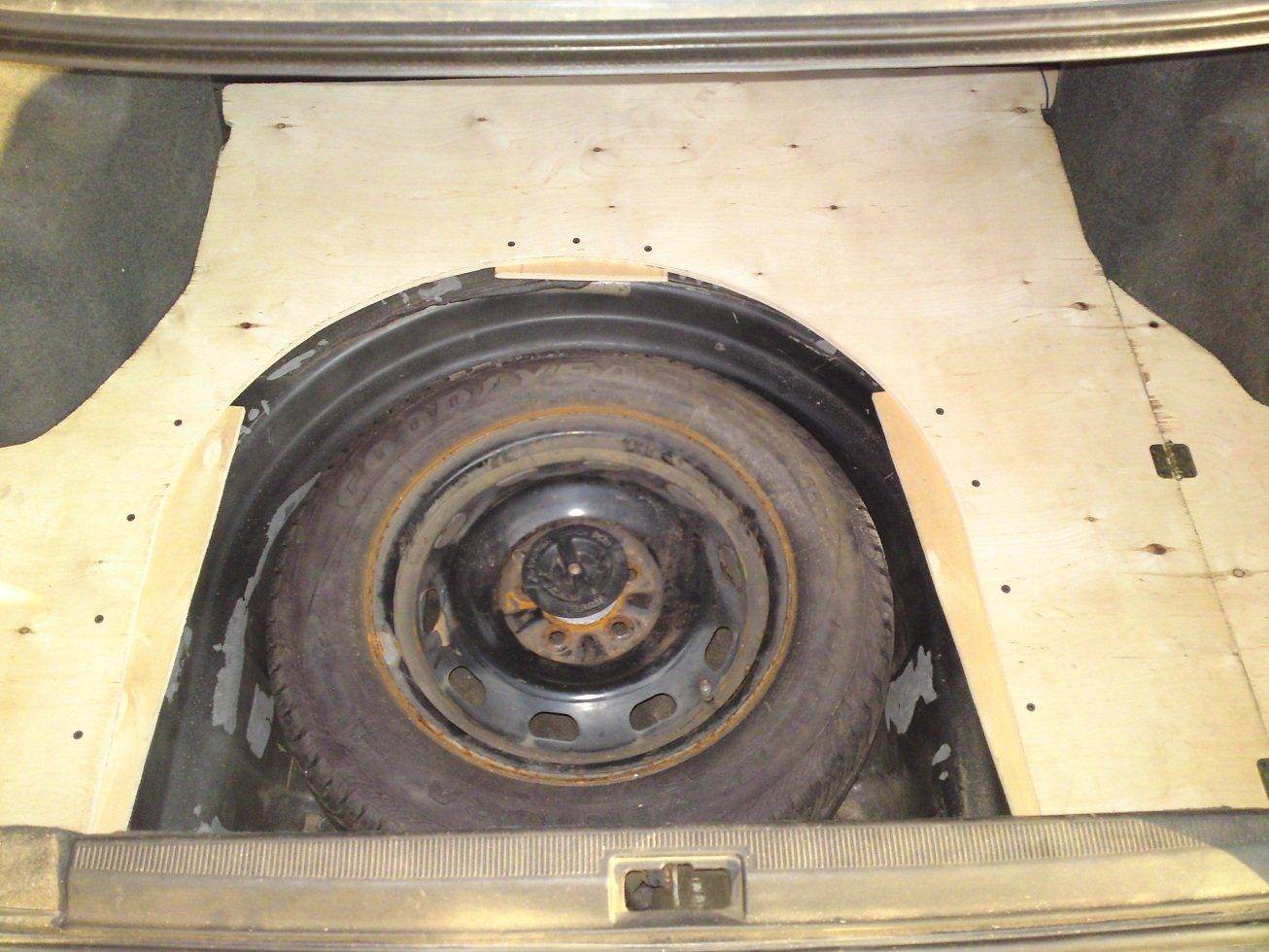

вот так заготовка смотрится в самом багажнике
DSC02031.jpg [ 325.16 КБ | Просмотров: 17705 ]
DSC02032.jpg [ 290.98 КБ | Просмотров: 17705 ]

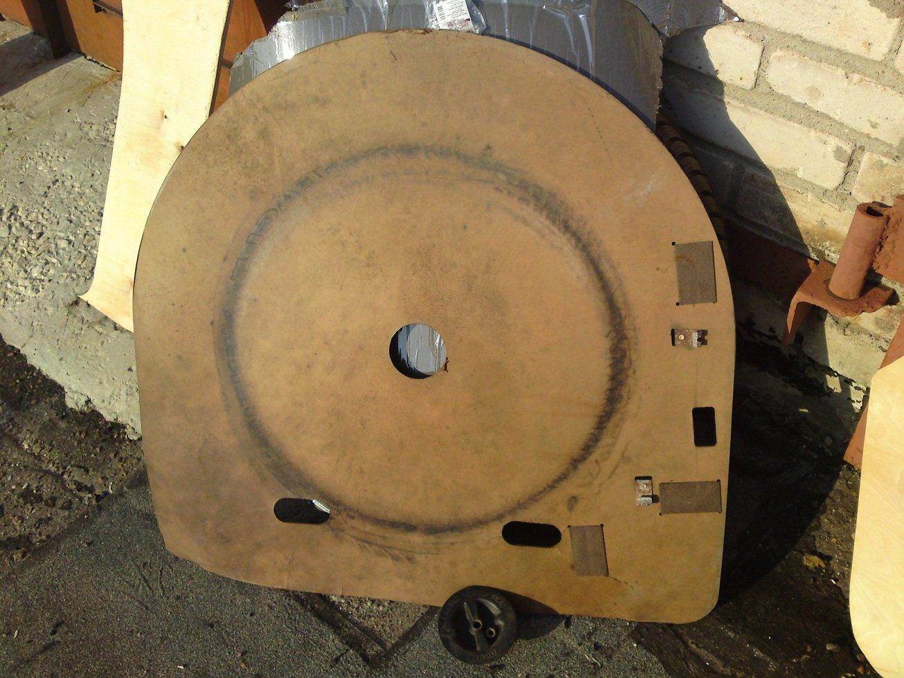

далее берем штатный лючек сделанный из аргалита и по нему смотрим где у нас будет люк для запасного колеса
DSC02035.jpg [ 429.52 КБ | Просмотров: 17686 ]

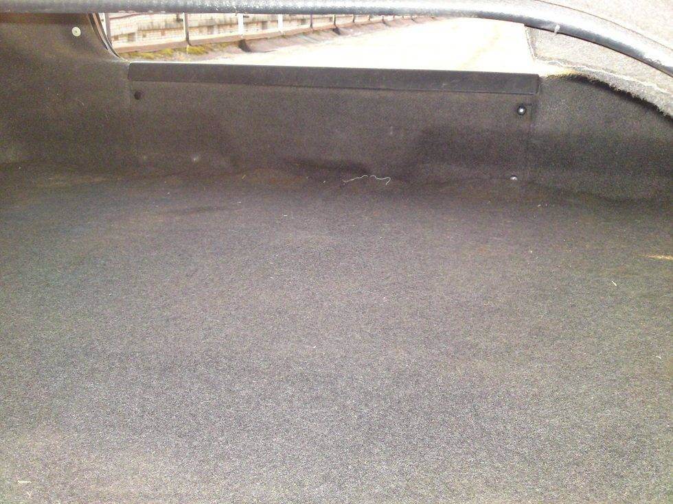

вот так выглядит моя основа пола из аргалита которая предусмотрена заводом изготовителем
DSC02044.jpg [ 425.56 КБ | Просмотров: 17655 ]

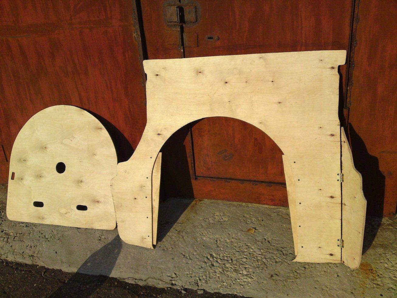

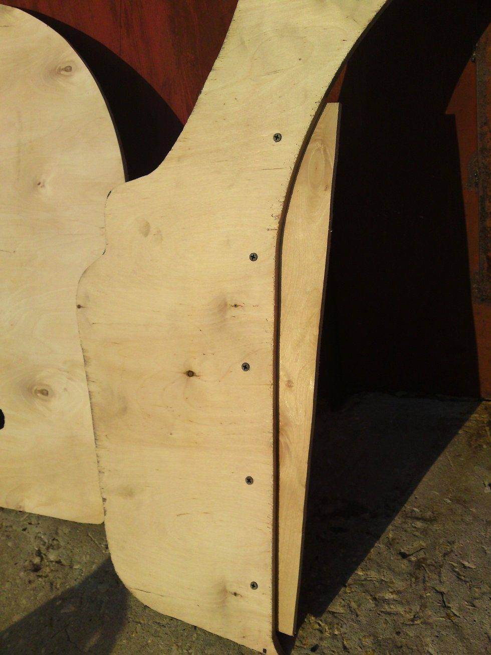

все детали в сборе
DSC02045.jpg [ 362.99 КБ | Просмотров: 17652 ]
DSC02046.jpg [ 349.27 КБ | Просмотров: 17652 ]
DSC02047.jpg [ 286.92 КБ | Просмотров: 17652 ]

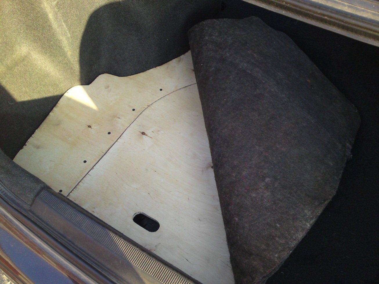

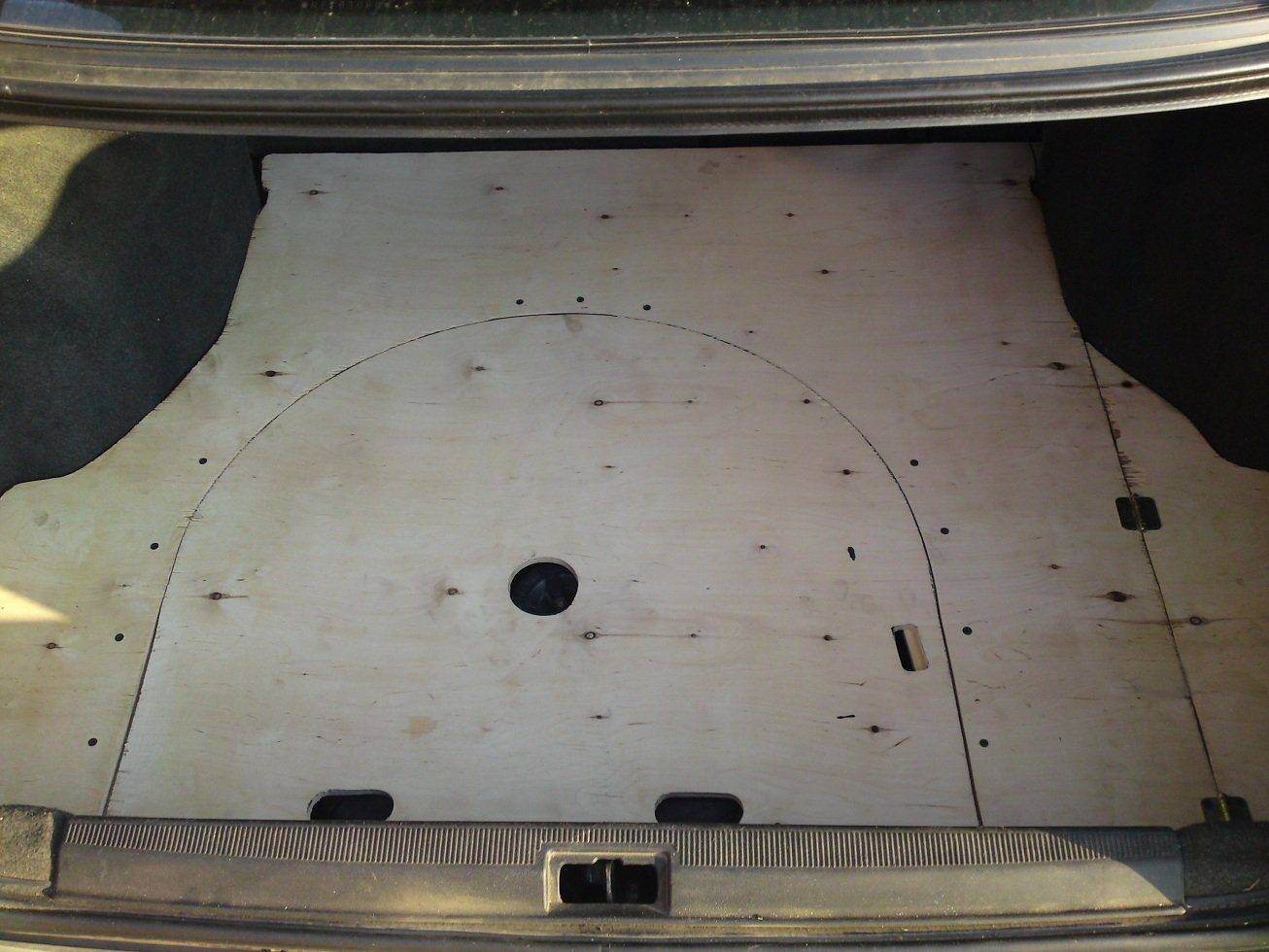

вот наконец то так смотрится это все в багажнике
DSC02048.jpg [ 322.88 КБ | Просмотров: 17646 ]
DSC02049.jpg [ 389.32 КБ | Просмотров: 17646 ]
и окончательная работа выглядит ТАК!!!!
DSC02050.jpg [ 470.92 КБ | Просмотров: 17646 ]

А не поведёт фанеру от влаги? У меня из OSB 12мм и то чуть поплыла за год, хотя вроде влагостойкая? В идеале мне кажется из оргстекла или на подобии. снизу вибру и изолон.
