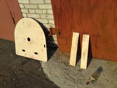

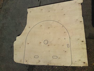

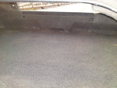

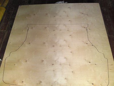

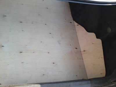

доброго всем времени суток! Хочу поделиться своим достижением , а в частности ровным полом в моей каришке . Вот с чего мне хотелось бы начать: -кусок фанеры 1.5м на 1.5м-620 рублей -петли маленькие 2 шт.- 12.5 рублей -средство для пропитки дерева 3.5л. - 169 рублей -кисточка - 25 рублей -саморезы я взял на всякий случай 40шт.-10 рублей -терпение -безценно -время-4часа -ИЗ ИНСТРУМЕНТА Я ИСПОЛЬЗОВАЛ: -шуруповерт -эл.лобзик сперва я отметил на заготовке по трафарету область распила Вложение:
DSC02026.jpg [ 432.28 КБ | Просмотров: 17157 ]

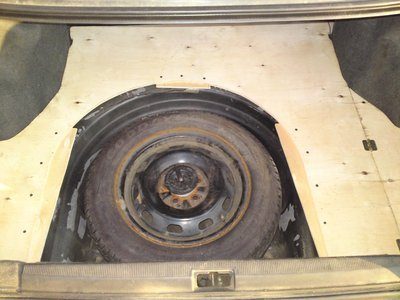

вот что получилось Вложение:
DSC02027.jpg [ 298.46 КБ | Просмотров: 17157 ]

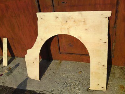

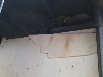

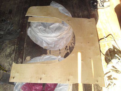

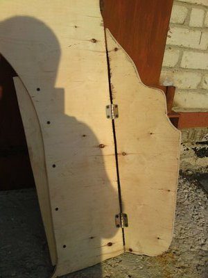

далее я отметил и отрезал тот край (сделал так называемый лючек) под которым будет распологаться домкрат Вложение:
DSC02029.jpg [ 303.95 КБ | Просмотров: 17157 ]

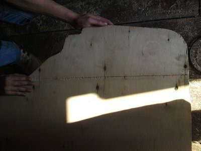

Добавлено спустя 3 минуты 43 секунды:Вложение:
DSC02030.jpg [ 402.49 КБ | Просмотров: 17150 ]

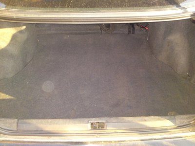

вот так заготовка смотрится в самом багажнике Вложение:
DSC02031.jpg [ 325.16 КБ | Просмотров: 17150 ]
DSC02032.jpg [ 290.98 КБ | Просмотров: 17150 ]

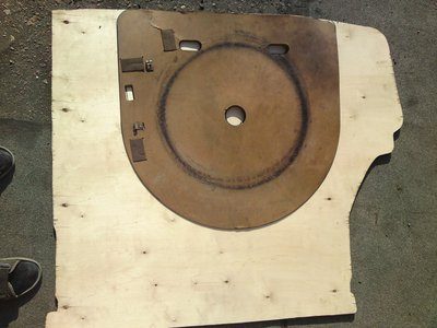

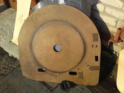

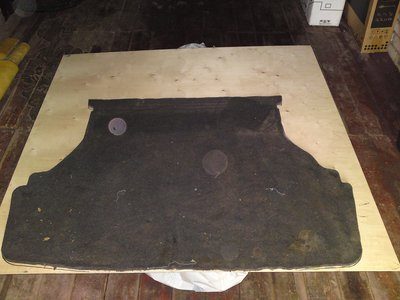

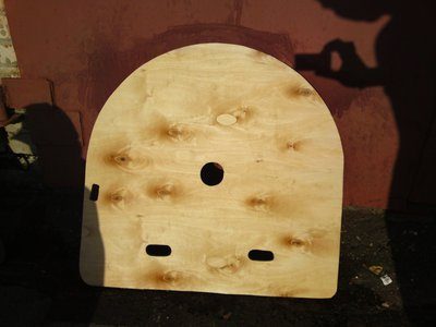

далее берем штатный лючек сделанный из аргалита и по нему смотрим где у нас будет люк для запасного колеса Вложение:
DSC02035.jpg [ 429.52 КБ | Просмотров: 17131 ]
Добавлено спустя 7 минут 48 секунд:Вложение:
DSC02036.jpg [ 426.86 КБ | Просмотров: 17117 ]

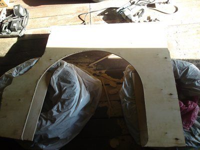

вот что у меня получилось Вложение:
DSC02037.jpg [ 263.81 КБ | Просмотров: 17117 ]

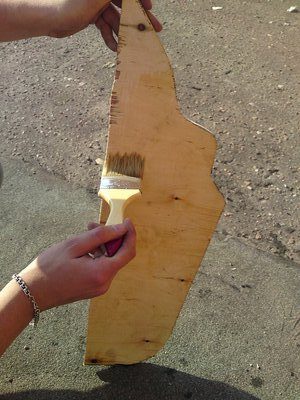

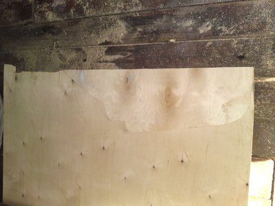

всю деревянную конструкцию обрабатываем пропиткой защитной Вложение:
DSC02038.jpg [ 336.6 КБ | Просмотров: 17117 ]
Добавлено спустя 3 минуты 1 секунду:основная конструкция Вложение:
DSC02039.jpg [ 349.74 КБ | Просмотров: 17110 ]
DSC02040.jpg [ 419.25 КБ | Просмотров: 17110 ]
нужно просушить после обработки Вложение:
DSC02041.jpg [ 380.03 КБ | Просмотров: 17110 ]

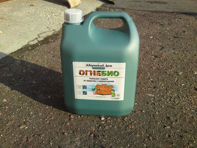

а это собственно то чем я обрабатывал деревянный поверхности Вложение:
DSC02043.jpg [ 346.38 КБ | Просмотров: 17100 ]
вот так выглядит моя основа пола из аргалита которая предусмотрена заводом изготовителем Вложение:
DSC02044.jpg [ 425.56 КБ | Просмотров: 17100 ]

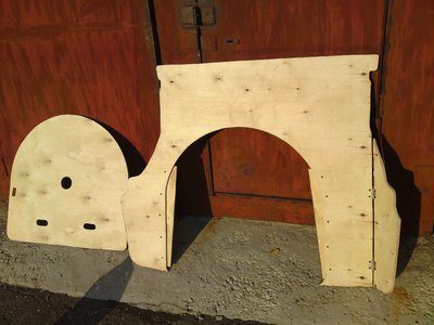

Добавлено спустя 2 минуты 48 секунд:все детали в сборе Вложение:
DSC02045.jpg [ 362.99 КБ | Просмотров: 17097 ]
DSC02046.jpg [ 349.27 КБ | Просмотров: 17097 ]
DSC02047.jpg [ 286.92 КБ | Просмотров: 17097 ]

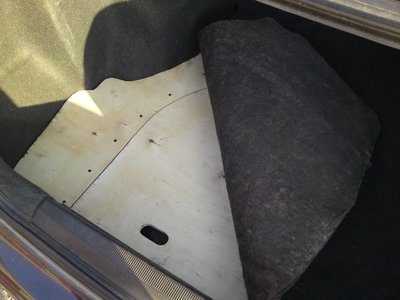

Добавлено спустя 3 минуты 44 секунды:вот наконец то так смотрится это все в багажнике Вложение:
DSC02048.jpg [ 322.88 КБ | Просмотров: 17091 ]
DSC02049.jpg [ 389.32 КБ | Просмотров: 17091 ]

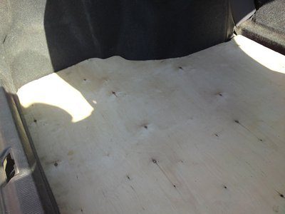

и окончательная работа выглядит ТАК!!!! Вложение:
DSC02050.jpg [ 470.92 КБ | Просмотров: 17091 ]
