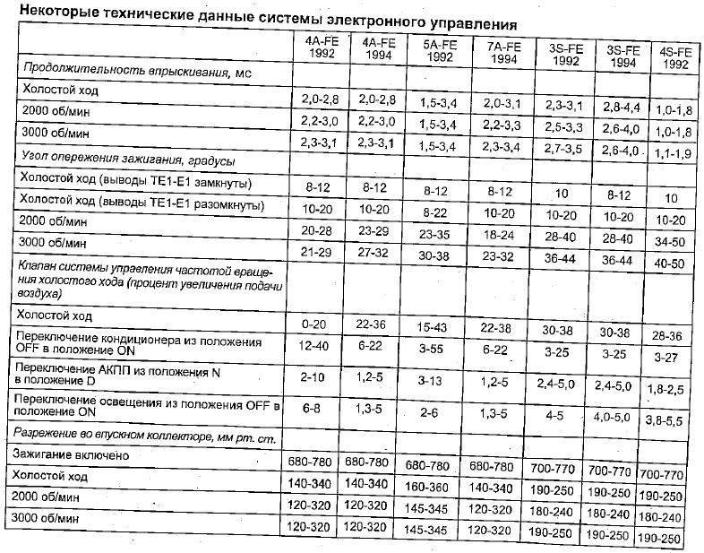

Теперь собственно вопрос - где найти эти параметры? Всё взаимосвязанно, этим управляет ЭБУ, но каковы пропорции обороты/стехиометрия/температура ож/содержание кислорода?
Ведь если какой либо из датчиков работает не корректно то система идёт в разнос.. (тоесть работает корректировочная программа/прошивка) а датчик чисто как затычка, чтобы жижа не вытекала. Или не прав?

может это подойдет
Добавлено спустя 42 секунды:
и еще
312e586s-960.jpg [ 163.95 КБ | Просмотров: 33627 ]
212e586s-960.jpg [ 251.67 КБ | Просмотров: 33627 ]
de2e586s-960.jpg [ 215.27 КБ | Просмотров: 33626 ]

ZOORG писал(а):
может это подойдет
О, Да! В полне! Благодарю!

Кстати в мануяле (какойто мне попадался) УОЗ 10градусов а тут 8-20 :shock: "20 не дохрена ли"?

Арчи писал(а):
Кстати в мануяле (какойто мне попадался) УОЗ 10градусов а тут 8-20 "20 не дохрена ли"?
это нормально, там же написано при замкнутых выводах ТЕ1 и Е1 должно быть 8-12, при разомкнутых 10-20
