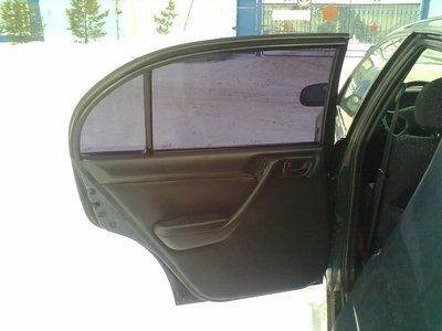

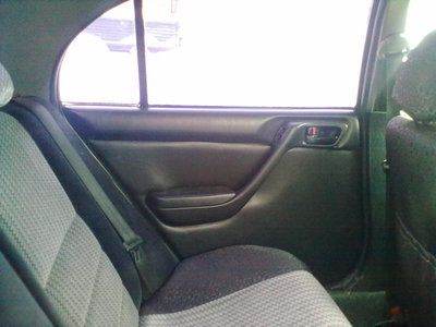

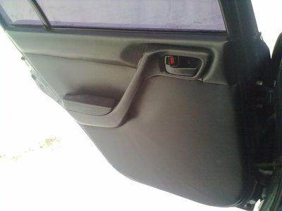

Решил, короче, пойти самым простым путем без всякого клея :) Просто 10мм поролон под кожей и все. Результат ниже. Заданный мною ранее вопрос с ручкой решился сам собой. За качество извиняйте, фотографировал на работе сотовым...

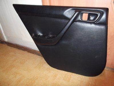

Насмотрелся и тоже занялся заменой - перетяжкой рестайловых обивок на дорестайл! Делаю медленно и аккуратно)Первая дверь уже готова) На материале решил не экономить - обтянул натуральной кожей, под ней поролон 5 мм.

Заменой наверное.Как смотрится чёрный цвет в сером салоне рестайла? :(

Должно все гуд выйти, тк кожа в цвет серого салона, в котором так же полно черных деталей, от кулисы с консолью,руля, приборки до уголков зеркал....Да и в любом случае лучше отслаивающихся рестайловых обивок)
