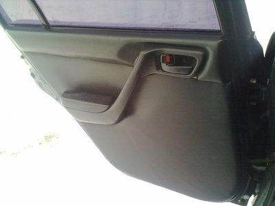

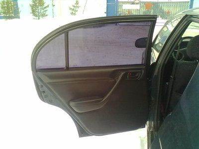

Решил, короче, пойти самым простым путем без всякого клея :) Просто 10мм поролон под кожей и все. Результат ниже. Заданный мною ранее вопрос с ручкой решился сам собой. За качество извиняйте, фотографировал на работе сотовым...

Сплошняком, если честно, не очень смотрится, по-спартански :du_ma_et:

Знаю, поэтому буду декорировать, но позже

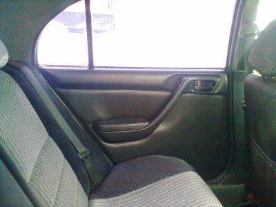

Насмотрелся и тоже занялся заменой - перетяжкой рестайловых обивок на дорестайл! Делаю медленно и аккуратно)Первая дверь уже готова) На материале решил не экономить - обтянул натуральной кожей, под ней поролон 5 мм.

Изображение[/quote]
очень классно!!
 Заголовок сообщения: Re: Перетяжка обивки дверей.
СообщениеДобавлено: Ср апр 01, 2015 10:33 pm
Заменой наверное.Как смотрится чёрный цвет в сером салоне рестайла? :(

Должно все гуд выйти, тк кожа в цвет серого салона, в котором так же полно черных деталей, от кулисы с консолью,руля, приборки до уголков зеркал....Да и в любом случае лучше отслаивающихся рестайловых обивок)

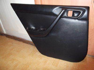

Господа умельцы а не подскажите реально ли переклеить обивку европейки или лучше заказать как на фотках обивку? И уже её шедеврить.
