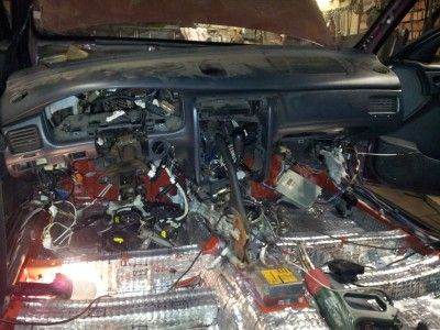

парни, кто делал шумку, скажите:
1. так ли важно делать шумку моторного щита (между мотором и салоном)?
2. велика ли будет разница, если сделать и не сделать?
3. какие места на торпедо или кузове надо проклеить (достаточно ли противоскрипным материалом, типа паролона), чтоб избавиться от сверчков, тресков, "покрякиваний" торпеды?
снял я торпеду свою, правда не до конца (привет установщикам сигналки), надо с проводкой завтра разобраться, а то накручено-перекручено, на изоленте куча доп.проводов от сиги и доводчиков стекол, надо отсоединится от основных жгутов.

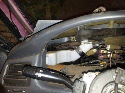

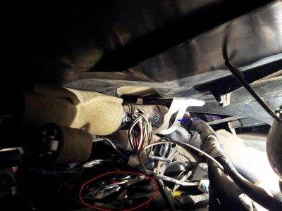

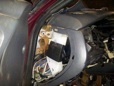

в общем у меня 97 г.в., не знаю как у японцев (может есть отличия), но мне, чтобы снять торпеду, пришлось: отсоединить все видимые разъемы, снять печку и тяги к ней, открутить рулевую колонку, снять мозг (engine control) и еще рядом блок какой-то (вроде АБС, снял 4 разъема на нем).. без этих процедур, не удалось бы, т.к. проводка уходит в белые пластиковые короба, которые крепятся к торпедо винтами (эти короба можно открутить, только если снять торпеду). Возле центральных дефлекторов, за трубой имелась "коробка", в которую подключаются около 8-9 разъемов (получилось, что коса закреплена к торпеде, коробка крепиться на крепеже, надо с боков нажать на стопора и сдвинуть коробку на себя, тогда она снимается ).
Комментарий к файлу: красным - штекерная коробка, синим хомут крепления косы к торпедо
001.JPG [ 99.66 КБ | Просмотров: 7672 ]
Комментарий к файлу: пластиковые короба
20131119_221851.jpg [ 369.43 КБ | Просмотров: 7672 ]
Комментарий к файлу: короба симметрично расположены (с пассажирской тоже есть)
20131119_221939.jpg [ 406.35 КБ | Просмотров: 7672 ]
Комментарий к файлу: общий вид ;)
20131122_183314.jpg [ 453.96 КБ | Просмотров: 7672 ]

Желательно конечно, если ты всю машину проклеиваешь!)Проклейка моторного щита уберёт шум двигателя в салоне!Я у себя то же хотел,но не смог снять до конца и забил на это дело,потом проклею капот и арки снаружи,ну и если свап буду делать то подкапотное проклею и будет норм!)А так получается окружающего мира не слышна,а газу наваливаешь и звук ДВС такой приличный!

Чтобы моторный щит качественно проклеить , нужно будет его полность освободить от корпусов печки, усилителя под торпедой, проводки и т.д. А потом еще и собрать все это хозяиство, вообщем тяжелая работа. Я делал у себя на Селике , вот так получилось http://www.celica.su/wwwboards/viewtopi ... 30&t=51280

парни, кто делал шумку моторного щита, у вас старая заводская шумка имелась? Торпеду скинул почти до конца (некоторые провода мешали от сигналки), далее увидел, что у меня установлен шумопоглатитель (поролон что ли (8мм) на резиновой или кожзам основе (3мм), под ним заводская виброизоляция... куда пролезла рука, почти везде стоит заводской виброизолятор...
в общем не стал я клеить моторный щит, мороки с ним много, да и собирать скорее машину надо, а то холода настают, в гараже уже не айс, дубак (это при том, что у нас поздняя осень, дожди сейчас)
Посмотрю как получится без моторного щита, если будет из-за него шум, то ближе к лету займусь.
Вопрос по поводу у кого стояла заводская подобная шумоизоляция открыть, отпишите кому не сложно стояла или нет.
