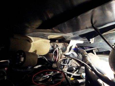

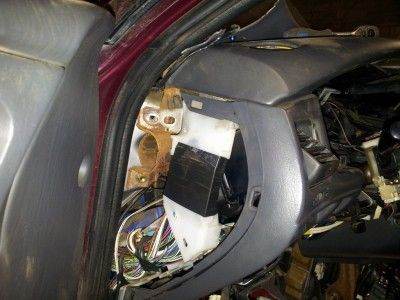

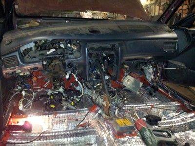

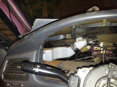

парни, кто делал шумку, скажите:
1. так ли важно делать шумку моторного щита (между мотором и салоном)?
2. велика ли будет разница, если сделать и не сделать?
3. какие места на торпедо или кузове надо проклеить (достаточно ли противоскрипным материалом, типа паролона), чтоб избавиться от сверчков, тресков, "покрякиваний" торпеды?
снял я торпеду свою, правда не до конца (привет установщикам сигналки), надо с проводкой завтра разобраться, а то накручено-перекручено, на изоленте куча доп.проводов от сиги и доводчиков стекол, надо отсоединится от основных жгутов.
в общем у меня 97 г.в., не знаю как у японцев (может есть отличия), но мне, чтобы снять торпеду, пришлось: отсоединить все видимые разъемы, снять печку и тяги к ней, открутить рулевую колонку, снять мозг (engine control) и еще рядом блок какой-то (вроде АБС, снял 4 разъема на нем).. без этих процедур, не удалось бы, т.к. проводка уходит в белые пластиковые короба, которые крепятся к торпедо винтами (эти короба можно открутить, только если снять торпеду). Возле центральных дефлекторов, за трубой имелась "коробка", в которую подключаются около 8-9 разъемов (получилось, что коса закреплена к торпеде, коробка крепиться на крепеже, надо с боков нажать на стопора и сдвинуть коробку на себя, тогда она снимается ).
Комментарий к файлу: красным - штекерная коробка, синим хомут крепления косы к торпедо
