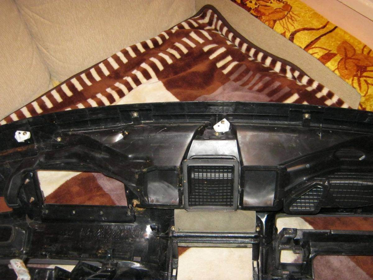

Вот сфотал!
Добавлено спустя 10 минут 37 секунд:
Вот сфотал!
IMG_8505.JPG [ 254.57 КБ | Просмотров: 2614 ]
IMG_8505.JPG [ 254.57 КБ | Просмотров: 2605 ]
IMG_8506.JPG [ 113.18 КБ | Просмотров: 2605 ]
IMG_8509.JPG [ 171.29 КБ | Просмотров: 2605 ]

Faranos, спасибо!
пообзванивал наши разборки как оказалось торпеда от авенсиса редкая вещь и стоит 200 американских тугриков :( , потому что идут они на переделку праворуких в леворукие, но так как мне подушка не принципиальна пассажирская, подключать все равно некуда нашел стрельнувшую торпеду за 25 , зашпеню, зашпаклюю и под покраску или под оклейку/перетяжку. Перемерил еще раз две вместе, все совпадает :roll: , единственное не могу пока точно измерить насколько выступает кариновская торпеда к стеклу (Faranosсможешь измерить скока выступ этого большого закругления которое к стеклу примыкает?, я намерял 11см). Посмотрел на фотки воздуховодов очень похоже, должно встать все. На короновском форуме оказывается эта тема раза 3-4 всплывала.
Добавлено спустя 8 минут 34 секунды:
Единственное что еще кой чего придется докупать -центр, бардачок, левый дефлектор и панель приборов, а вот центральный тоннель скорее всего останется родным потому как отличается от авенсисовского тем что пепельница ушла вверх а там нарисовался бокс небольшой
IMG_0362a.JPG [ 123.49 КБ | Просмотров: 2556 ]

СообщениеДобавлено: Пт авг 26, 2011 7:51 am
На фотке тыкай чего замерить.

Вот то что красным 13 подписано, вот этот размер на карине интересует, ну и тогда заодно проверить на карине тоже 132 или больше/меньше потому как 136 точно совпадает

Так где 132 я мерю 132.5 + скрытые направляшки для пластиковых стоек итого 136мах, 11см совпадают.

так подойдет? я чет не совсем понял , сразу 132,5 а потом 136 нарисовалось

136несразу нарисовалось 132.5 + скрытые направляшки Не знаю как замерялась твоя панель, но на моей видимая часть 132.5 и ещё небольшие отливы для пластиковой стоики, которая втыкается в панель итого136, но влюбом случае от железа до железа в карине 136 даже если у тебя 132 то 132 влезет в 136 вот такой вот каламбур :pisa_tel: :hi_hi_hi:
Кстати твои 132 мерялись на собранной машине между пластиковыми стойками крыши поэтому 132, а эти стойки втыкаются в ушки с которыми размер 136 выходит :twisted:
