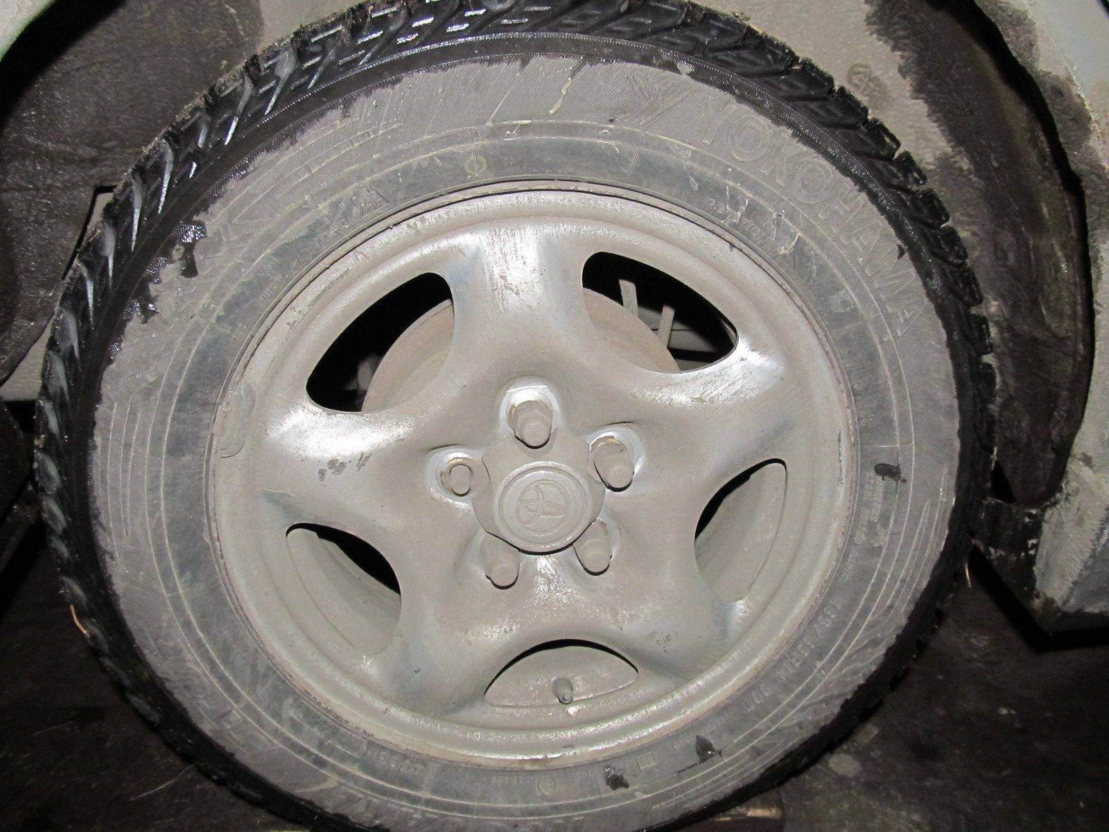

В период преображения своей машины не маловажным является покраска барабанов (дисков)
Это наиболее мало затратный и эффектный способ улучшения вида своей Карины
Краска нужна термостойкая т.к. колодки часто и хорошенько нагревают барабаны от чего обычная краска слезет за сезон, баллончик такой краски стоит примерно 300р. обычная краска 100р .
Я взял по дешевле. т.к. не определился ещё с цветом, но решил что мне хватит на лето как раз :-racer-:
Комментарий к файлу: Обычный вид барабанов на родных штамповках r14
IMG_2604.JPG [ 289.79 КБ | Просмотров: 15433 ]
IMG_2603.JPG [ 468.81 КБ | Просмотров: 15433 ]
Решил что Алый (красный) цвет будет самый актуальный и привычный.
IMG_2618.JPG [ 421.17 КБ | Просмотров: 15433 ]
Примерно так выглядет после покраски (цвет слегка засвечен вспышкой, цвет и правда алый, но после пару дождей уже будет не важно :D )
IMG_2605.JPG [ 466.57 КБ | Просмотров: 15433 ]
купил насадочку для очистки ржавчины и грязи 160р. для дрели или шурика.
IMG_2606.JPG [ 407.4 КБ | Просмотров: 15433 ]
После чистки выглядит довольно неплохо
IMG_2608.JPG [ 497.99 КБ | Просмотров: 15433 ]
изнутри тоже подчистил, можно сразу выработку подточить и развести колодки (пока сохнуть будет), раз время на покраску нашли :wink:
IMG_2609.JPG [ 292.83 КБ | Просмотров: 15433 ]
Обезжирить поверхность хорошенько со всех сторон
IMG_2610.JPG [ 289.2 КБ | Просмотров: 15433 ]
и нанести Преобразователь ржавчины (флакончик 50р вроде стоил) или Антиржавчину, можно наносить губкой ,кисточкой или распылителем, в общем всё по инструкции :bu_haet:
IMG_2611.JPG [ 362.39 КБ | Просмотров: 15433 ]
после разъедания ржавчины, снова обезжирить или промыть водой ,высушить и обязательно загрунтовать поверхность, для наилучшей адгезии и насыщенности краски использовать светлую грунтовку
IMG_2615.JPG [ 252.2 КБ | Просмотров: 15433 ]
пока первый первые слои подсыхали, второй барабан созрел уже...
Ну как-то так примерно получилось, за ночь высохнут, покажу как на колесе смотрятся ;)
IMG_2614.JPG [ 411.36 КБ | Просмотров: 15432 ]
IMG_2613.JPG [ 330.43 КБ | Просмотров: 15432 ]
я добрался до drive2
