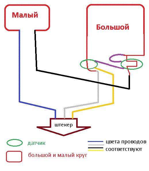

Kupr_Soft писал(а):
внутри тупо медная пластинка, которая от нагрева выгибается и размыкается...
НО ента скотинка обратно остывая НЕ замыкается...
и собственно попогрейка включиться только один раз а потом всё...
Эта пластина биметаллическая. Попробуй ее аккуратно мелкой отверткой подогнуть в нужную сторону, чтоб в холодном состоянии замкнуто было
 Заголовок сообщения: Re: Установка попогреек!
СообщениеДобавлено: Пт дек 30, 2011 3:32 pm
Сообщения: 2599
пробовал, нифига, по разному пытался подгибать слегка, нажимать там и т.д.
не хочет сама обратно =/
к стати набросал схемку...как это выглядит:
малый и большой круг это попа и спина
Pop.gif [ 14.24 КБ | Просмотров: 5600 ]
