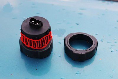

Dimasss писал(а):
Если нет кариновских колпачков с туманок, то к БМВшным можно просто приклеить какие-нибудь "кругляшы")
Значит так, если нет кариновских то проще всего обрезать имеющиеся в наличии и приклеить (уже продумал как это сделать, чтобы не прострадала вентиляция). На фото ниже (спасибо Dimasss за фото) отметил красным что надо вырезать и удалить, а верх цоколя приклеить. Также продумал как БМВшной "розетке" приделать провода (берем простую "маму", делаем круглой, одеваем на штырек и сверху заливаем все из клеевого пистолета) и поставить нормальный разъем.

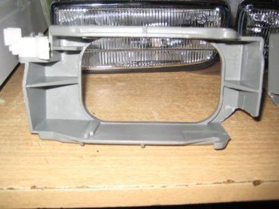

1.Обрезал рамку предварительно, без примерки
IMG_2498_1.JPG [ 26.36 КБ | Просмотров: 11825 ]

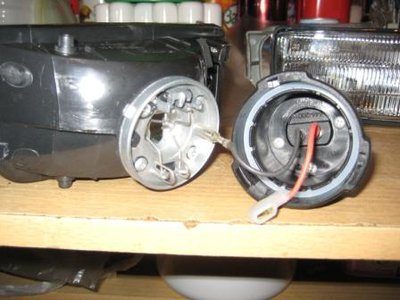

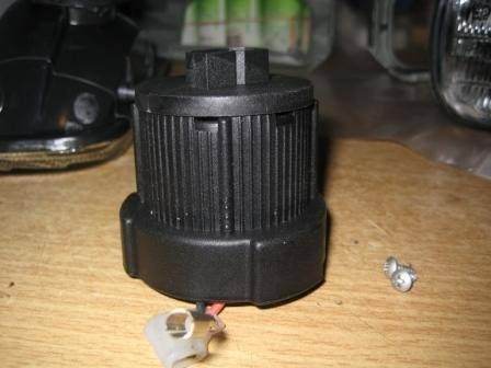

2. Начал процесс разборки
IMG_2502_1.JPG [ 29.22 КБ | Просмотров: 11825 ]

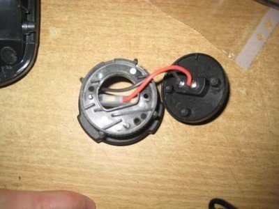

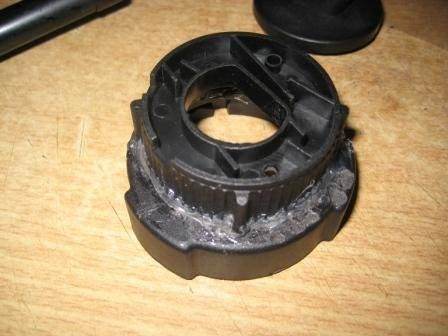

3. Открутил 3 винта, снял крышку с цоколя
IMG_2507_1.JPG [ 25.8 КБ | Просмотров: 11825 ]

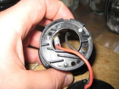

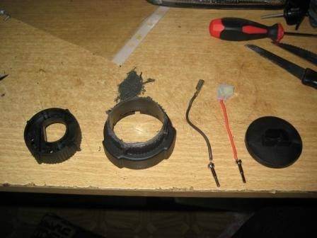

4. Сразу решил сохранить вентиляцию, чтобы фара не запотевала
IMG_2509_1.JPG [ 24.64 КБ | Просмотров: 11823 ]
IMG_2513_1.JPG [ 22.84 КБ | Просмотров: 11823 ]
5. Вынул провода и начал пилить
IMG_2516_1.JPG [ 24.86 КБ | Просмотров: 11823 ]
впоследствии от проводов отрезал железные штыри и нарастил провод с помощью паяльника

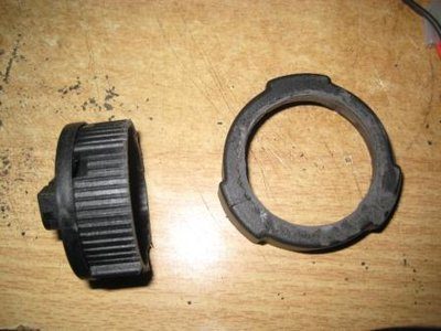

6. Выпилил середину и склеил с помощью клеевого пистолета.
IMG_2520_1.JPG [ 28.52 КБ | Просмотров: 11820 ]
IMG_2522_1.JPG [ 26.87 КБ | Просмотров: 11820 ]

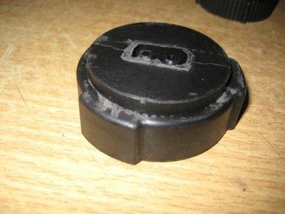

7. Можно и просто приклеить верхнюю крышку цоколя (правда придется как-то делать вентиляцию. Будет примерно вот так
IMG_2526_1.JPG [ 23.33 КБ | Просмотров: 11820 ]
