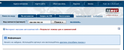

desha писал(а):
Получил сегодня туманки. Снял свою родную правую, теперь думаю как прикрутить, но скорее всего просто к бамперу приверну. И вот вам фотки для сравнения родной Hella и тайваньской Sirius NS-515.
кстати, а какое наименование сам HELLA пишет на фаре, может что и найду из родного подешевле :roll:

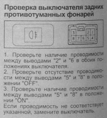

СообщениеДобавлено: Ср мар 02, 2011 1:15 am
Зарегистрирован: Ср мар 02, 2011 1:08 am
Сообщения: 4
Привет всем!
Задумался о возможности подключения второй кнопки задних противотуманок в штатный разъем передних через перемычки.
В связи этим хотелось бы узнать, какие из контактов штатной задней кнопки (4 контакта) соответствуют контактам 2,3,7,8 штатного разъема подключения кнопки передних противотуманок?

СообщениеДобавлено: Ср мар 02, 2011 7:52 am
esl
Согласно схемам, у кнопки задних противотуманных фонарей контакты 5-8 выключатель, 2-6 подсветка. Сними кнопку и прозвони, все понятно будет. А вообще в качестве кнопки включения передних ПТФ многие клубни успешно внедрили кнопку такого же назначения от ВАЗ 15-ки, на форуме фотки и отчеты по инсталляции есть.

СообщениеДобавлено: Ср мар 02, 2011 10:37 am
Сообщения: 4
Rash,
если не сложно сделай пожалуйста, фотку схемы кнопки задних противотуманок или дай ссылку, поиски в интернете не принесли ничего.
Спасибо.
Toyota Carina E Liftback / 1994 / 4A-FE / 1.6i GLi / МКПП
Последний раз редактировалось esl Ср мар 02, 2011 10:53 am, всего редактировалось 2 раз(а).
СообщениеДобавлено: Ср мар 02, 2011 10:43 am
esl
Скачиваешь букварь вот такой http://tarantaska.com/toyota/44-toyota-carina-e-rukovodstvo-po-remontu-i.html, стр. 358 и 362.
И еще такой момент, кнопка включения передних ПТФ кроме подсветки, имеет еще и индикацию включения, а у кнопки задних ПТФ такой функции нет, индикация на приборке.

Двигатель: 7A
1NA 006 981 04
Carina E 11/96 7A-FE GLi, механика C57, серебро, седан, англичанка
Nissan X-trail 11/06 2.0, механика, шампань, японец
СообщениеДобавлено: Ср мар 02, 2011 12:29 pm
desha писал(а):
1NA 006 981 04
Не работает.... :(
Снимок88.PNG [ 78.96 КБ | Просмотров: 6399 ]

Rash,
Скачал букварь, но как определить какие из контактов в кнопке 5-8, а какие 2-3 осталось загадкой. Не подскажешь?
P.S. В электрике я - 0, максимум 0,3 ...
СообщениеДобавлено: Ср мар 02, 2011 2:12 pm
esl
Страница 334 букваря. 2-6 лампа подсветки. 5-8 контакт кнопки.
А на стр 358 и 362 схема включения кнопки.
Кнопка задних ПТФ.jpg [ 77.55 КБ | Просмотров: 6485 ]
СообщениеДобавлено: Ср мар 02, 2011 2:53 pm
Сообщения: 4
Rash,
Спасибо. Это как раз то, что нужно. Пойду пробовать.
