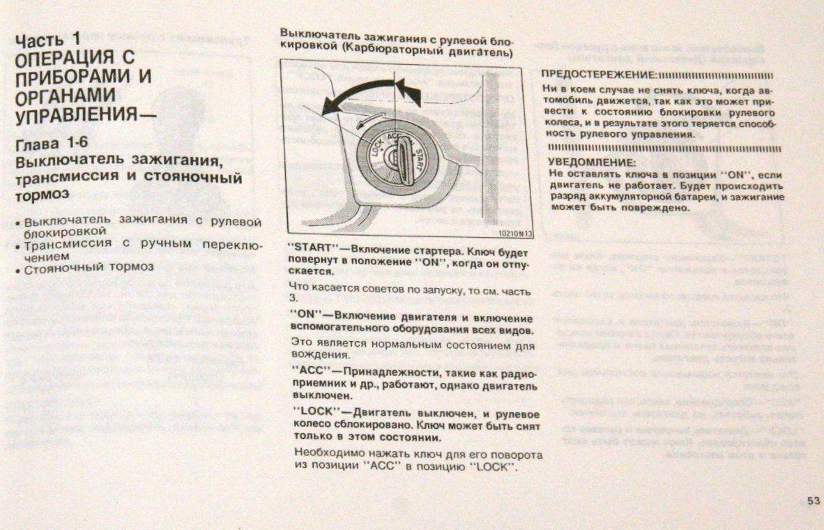

СообщениеДобавлено: Чт янв 20, 2011 9:39 am
Vilf писал(а):
Многим не нравится слушать музыку на временной остановке и держать питать систему зажигание, дополнительно нагружая АКБ.
Питание на мафон идет при постановке ключа в положение "ACC" и не загружает аккум, т.к. на систему зажигания питание подается при следующем положении ключа - "ON".

СообщениеДобавлено: Чт янв 20, 2011 9:45 am
Сообщения: 1793
Откуда: Казань - 16rus
Понял)
Rash спасибо
Виль
СообщениеДобавлено: Чт янв 20, 2011 12:19 pm
Rash писал(а):
Всё так, только вот я имею привычку выходя из машины вытаскивать ключи совсем. Оба варианта ИМХО имеют право на жизнь, и оба правильные.
