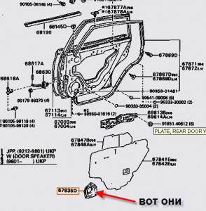

digimortal писал(а):
чтоб они не мешали складывать задние сидения и металл двери пилить для установки не надо было?
--сними карту двери и глянь-обычно штатное место под динамики предусмотрено в вагонах ( в тех что мне попадались -были) и закрыто мет пластиной на 3 х или 4х саморезах . и проводка висит (штэккер ) для динамика

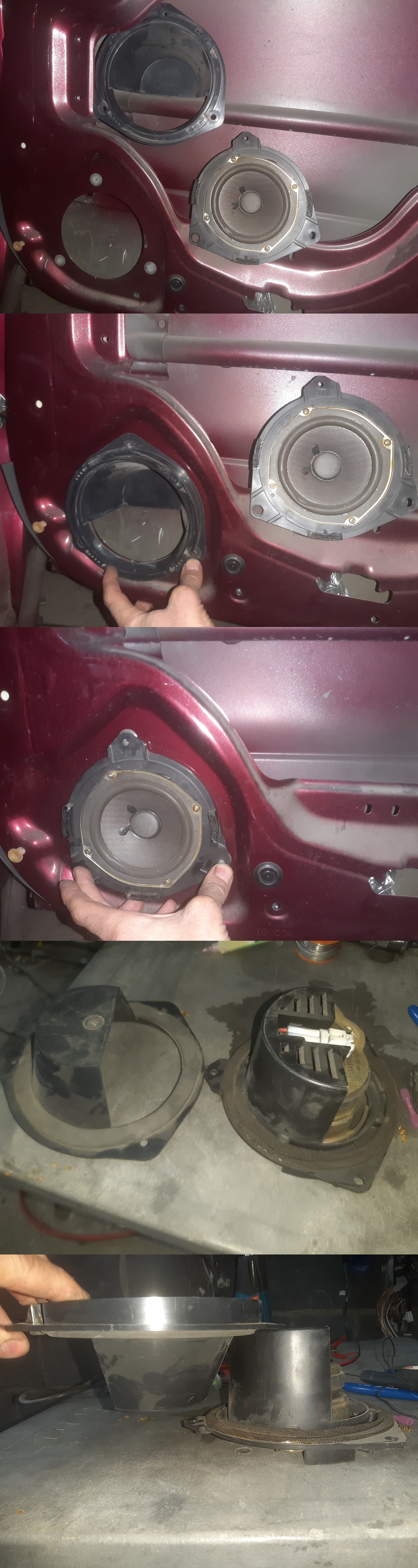

прочекал тему, так и не понял, какой размер динамиков войдёт назад если сейчас там надо резать и их с завода там нет?
И я так понял, то что их нет- не проблема. И там в двери могут быть предусмотрены крепления под динамики и даже возможно проводка?
Я просто хочу полку совсем убрать, она мне надоела.
 Заголовок сообщения: Re: колонки на задних дверях
СообщениеДобавлено: Пн мар 03, 2025 7:17 am
Сообщения: 4383
Диаметр отверстия в двери 13см, соответственно можно подбирать 14см так как нужно по хорошему ставить проставку, чтоб магнит не доставал до стекла. Ну и немаловажно над задней частью динамика сделать козырёк, чтоб вода со стекла не лилась на него. В оригинале идёт свой пластиковый подиум с козырьком, но он ограничивает размеры динамика до 10см наверно, хотя их существует два типа, побольше и поменьше.
Добавлено спустя 17 минут 29 секунд:
Вот, накопал у себя)) глубина оригинала 7см, диаметр динамика 10см.
Второй подиум универсальный с Японии он глубиной 5,5см но под 14см динамик.
Глубина считается от металла двери!
От обшивки до металла есть ещё 1,5см. т.е. подиум можно выпилить из 1,5см фанеры, прикрутить в штатные отверстия, применив закладные и уже на подиум можно ставить что захочется. Можно после ещё сделать подиум на обшивку и вообще установить 16-17 динамики, одним словом впердолить можно всё :D
