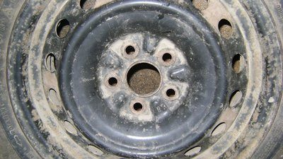

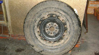

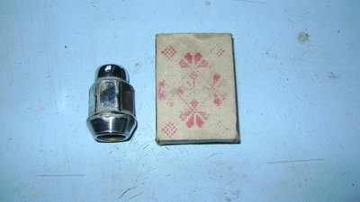

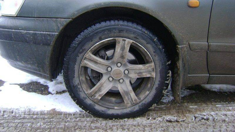

болт
Комментарий к файлу: штамповка ______________________
DSC02707.JPG [ 207.16 КБ | Просмотров: 9171 ]
DSC02708.JPG [ 203.2 КБ | Просмотров: 9171 ]
Комментарий к файлу: болт
DSC02709.JPG [ 125.42 КБ | Просмотров: 9171 ]
Комментарий к файлу: счас стоит
DSC02710.JPG [ 164.55 КБ | Просмотров: 9171 ]

СообщениеДобавлено: Сб окт 27, 2012 4:42 pm
Длина шпилек?Сделай фото когда ты штамп прикладываешь.

Штамповка родная вроде. Шпильки короткие ?
Добавлено спустя 1 минуту 56 секунд:
и просто ступицу без колеса
Это нужно ехать разбирать опять всё....без диска-шпильки сантима полтора-2...С приложенным диском штампованым-торчат из диска наружу милиметра на 2.... при попытке затянуть-конус начинает входить в диск и из за недостаточноститорчания шпильки-на болте рвёт резьбу...3 болта запорол и выкинул-хорошо были запосные-назад литьё поставил...

СообщениеДобавлено: Сб окт 27, 2012 4:55 pm
Вывод-у ТС короткие шпильки?

судя по всему шпильки короткие у тебя. Открути гайку, в щель вокруг шпильки вставь проволоку до упора- узнаешь длину своей шпильки.
Добавлено спустя 40 секунд:
короткие шпильки?
получается,так :(

СообщениеДобавлено: Сб окт 27, 2012 5:01 pm
Если диски плотно на барабан садятся,как ты говоришь,то они в порядке.Ты говорил что шпильки 1,5-2 см. выступают.
