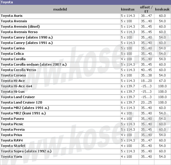

А что это за камри такая интересная со свердловкой ступицы 5*100 ?
Насколько известно мне, на всех камри заводская сверловка 5 x 114.3 ..
Вроде камрюхи старые тоже имели сверловку 5*100. Хотя до 1990 г. - такой раритет еще найти нужно :)
Toyota pcd.png [ 50.75 КБ | Просмотров: 7196 ]
