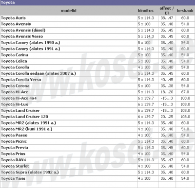

Привет всем... не стал всю статью листать.. вопрос.. .с Камри сняли диски заводские... там резина 205/65/15... вот мучаюсь... будут тереть или нет?
А что это за камри такая интересная со свердловкой ступицы 5*100 ?
Насколько известно мне, на всех камри заводская сверловка 5 x 114.3 ..

А я и не знал что они разные в этом плане...((((

СообщениеДобавлено: Вт апр 19, 2011 9:26 am
Вроде камрюхи старые тоже имели сверловку 5*100. Хотя до 1990 г. - такой раритет еще найти нужно :)
Toyota pcd.png [ 50.75 КБ | Просмотров: 6967 ]
