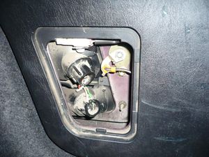

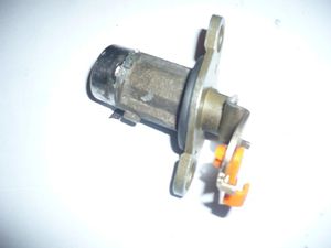

1. Снимается заглушка обивки багажника за правым фонарём. |
2. Отсоединяем фиксатор тяги замка. 3. Отсоелинив тягу толкаем её внутрь, открываем багажник. 4. Откручиваем 2 болта на 10 |

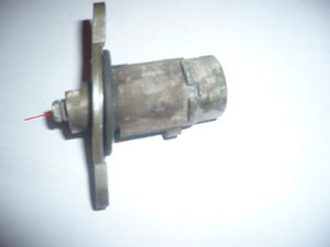

5. Вынимаем личинку замка |

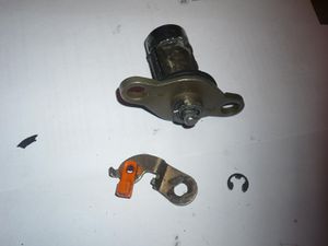

6. Снимаем стопорное кольцо и лапку тяги. |
7. Отгибаем 2 усика декоротивного колпочка и снимаем его. |

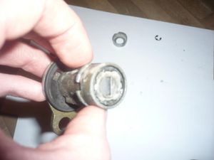

8. Снимаем грязезащиту. Примечание: снимайте аккуратно, т.к детали мелкие и можно потерять. |
9. Выдавливаем из корпуса личинку замка. |

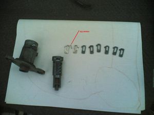

10. Осматриваем. В исправном состоянии все язычки должны быть на одном уровне. |
11. Вынимаем все язычки с пружинками. Полностью очищаем от старой смазки и грязи. Примечание: Язычки можно раскладывать по порядку вынимания с ячейки, что облегчит сборку. 12. Собираем в обратной последовательности разборке. Смазываем смазкой(графитовая, Литол и др.) |

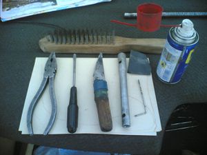

Применяемый инструмент. |
