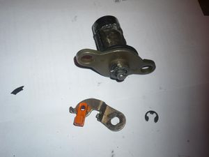

6. Снимаем стопорное кольцо и лапку тяги. |

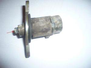

7. Отгибаем 2 усика декоротивного колпочка и снимаем его. |
8. Снимаем грязезащиту. Примечание: снимайте аккуратно, т.к детали мелкие и можно потерять. |
