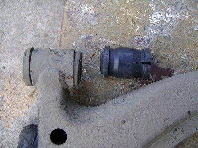

7. старый сайленблок и новый

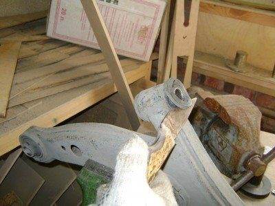

8. срезаем край сайленблока

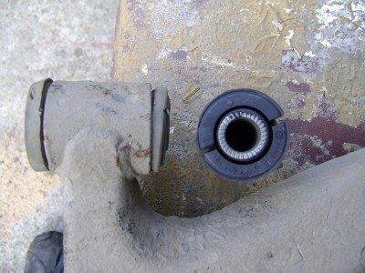

9. вот так
