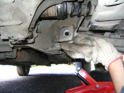

Снятие рычага

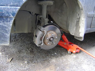

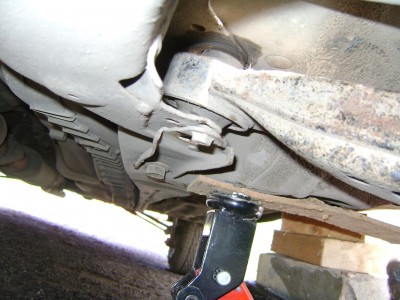

1. снимаем колесо

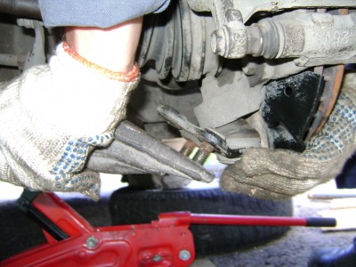

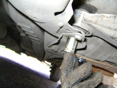

2. откручиваем шаровую три гайки

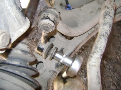

3. откручиваем линк (яйца) только от рычага

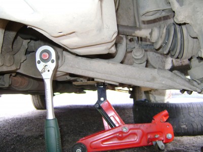

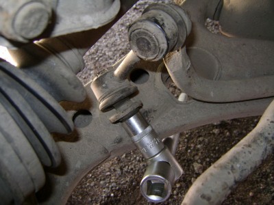

4. откручиваем болт переднего сайленблока

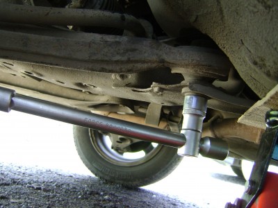

5. откручиваем болт и выковыриваем старую вставку

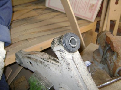

6. сняли рычаг

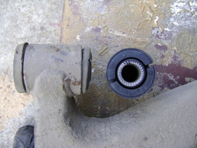

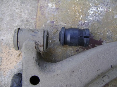

7. старый сайленблок и новый

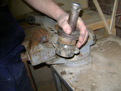

Работа с передним сайлентом

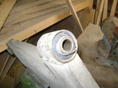

8. срезаем край сайленблока
9. вот так

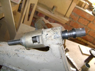

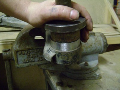

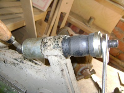

10. съёмником от волги выдавливаем старый

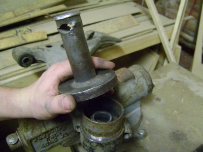

11. тем же съёмником пресуем новый
12. готово можно ставить рычаг

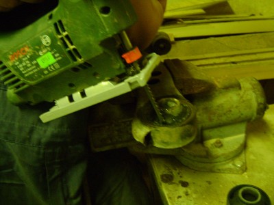

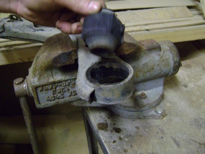

Работа с задним сайлентом

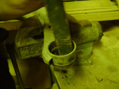

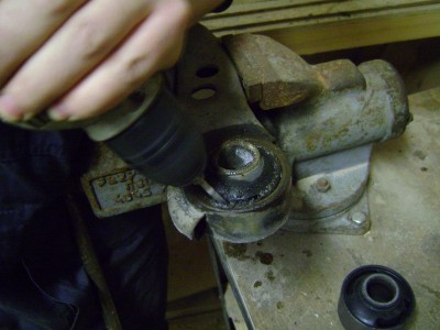

13. зажимаем в тиски и дрелью просверливаем дырку
14. лобзиком вырезаем сердцевину
15. вынимаем и выбрасываем

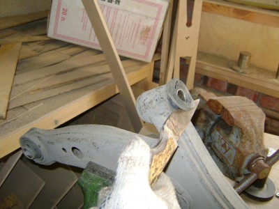

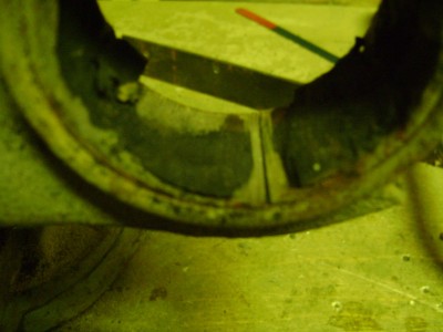

16. делаем пропил обоймы, только не переборчить
17. так должно получиться

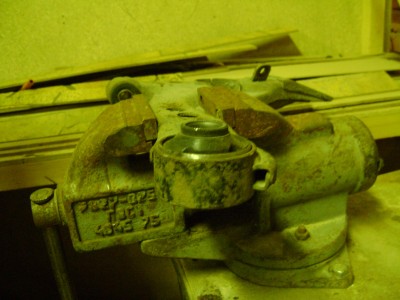

18. куском старого уголка выбиваем обойму

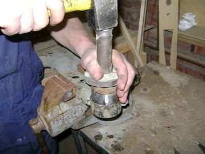

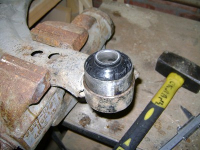

19. ставим новый сайлент
20. наставляем старую обойму
21. и какую-нибудь приспособу по которой можно бить
22. куячим кувалдой
23. видим,что он садится на место
24. ещё раз
25. Всё готово рычаг можно ставить на место

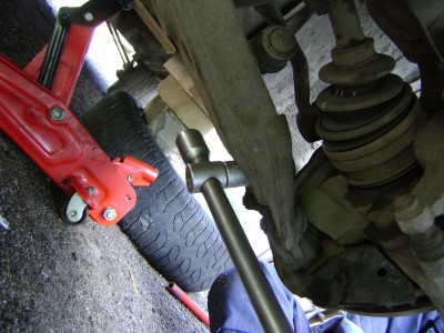

Установка рычага
26. сначала заводим заднюю часть
27. вставляем новую вставку и закручиваем болт
28. вставляем переднюю часть и закручиваем
29. вставляем шаровую и закручиваем
30. закручиваем линк(яйца)ставим колесо и едим.
