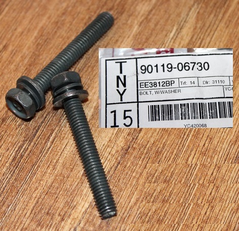

Длинные болты крепления трубок к радиатору 90119-06730

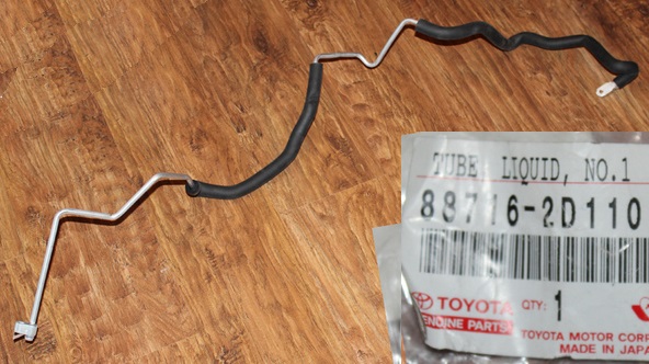

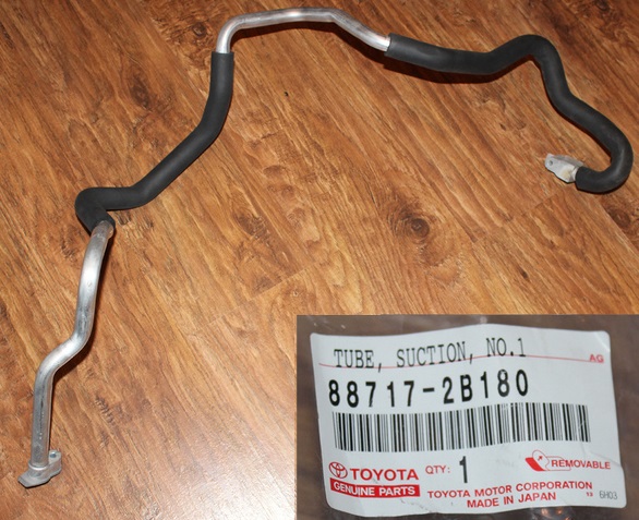

Трубки кондиционера

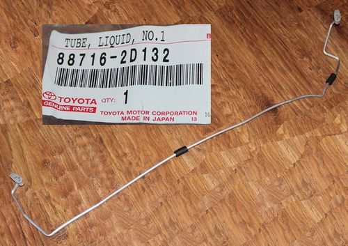

Трубка тонкая идущая под радиатором 88716-2D132
Это две трубки идущие из салона

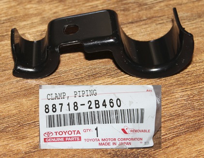

Толстая трубка 88717-2B180
Тонкая трубка 88716-2D110
Кронштейн крепления к кузову 88718-2B460

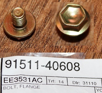

Болт крепления кронштейна к "стакану" 91511-40608

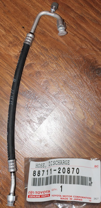

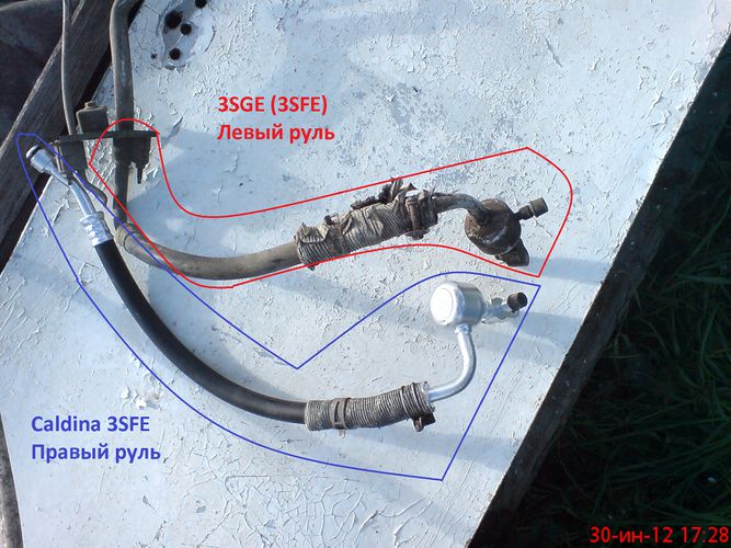

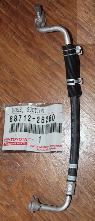

Шланги компрессора:
Шланг копмрессора 88712-2B260
Шланг компрессора 88711-20870

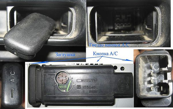

Кнопка кондиционера
Общий вид Верх(перед)
3SFE - 84660-20200 (вроде-бы судя по экзисту одинаково для всех двигателей)
И ещё одно общее фото с местом установки

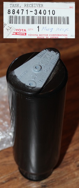

по экзисту на номер 88471-20050 или по новому 88471-34010 в сборе. Насколько я знаю, он у всех вариантов одинаковый.

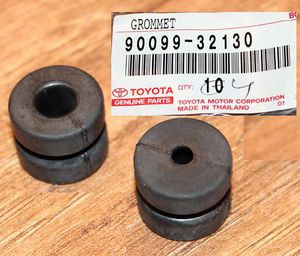

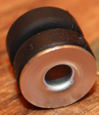

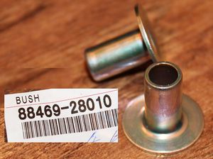

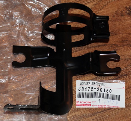

1. Это резиновые сайленты 90099-32130 с железными втулками 88469-28010 , для крепленияк кузову. (их фото есть в этом разделе)
2. Это сам осушитель 884701-34010 , закреплённый на кронштейне 88472-20150 . (фото кронштейна есть в этом разделе)
3. Трубка с датчиком давления 88716-2D160 (фото есть в этом разделе)

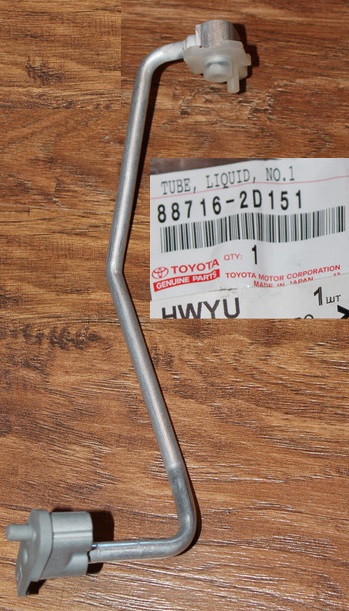

4. Трубка от осушителя вниз 88716-2D151 к чёрной трубке. (фото есть в этом разделе)
Осушитель 884701-34010
Кронштейн крепления осушителя к кузову 88472-20150
Резиновый сайлент крепления кронштейна
90099-32130
Втулка в сайлент крепления 88469-28010
В итоге получится вот так.

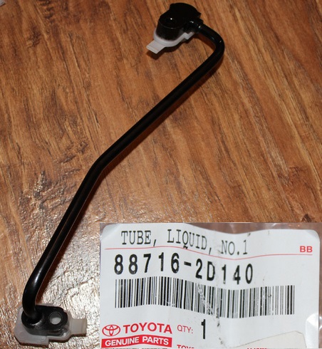

Трубка от осушителя вниз (белая) 88716-2D151
Трубка к радиатору (чёрная) 88716-2D140
Upd. как оказалось эта трубка имеет неоригинальные аналоги! (мне удалось найти только Два)

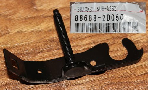

Кронштейн соединяющий белую и чёрную трубки 88688-2D050

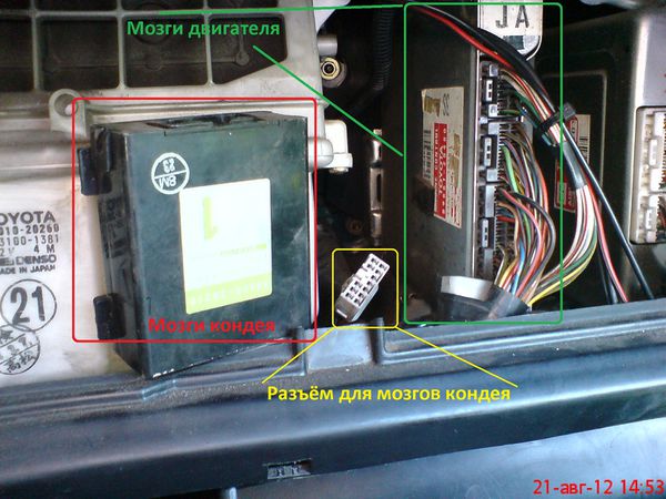

Блок усилителя кондиционера
Фото 11
такая черная коробочка под бардачком ,рядом с коробочкой побольше. прикреплена к вентилятору печки
4AFE - 88650-2B200
3SFE - 88650-2B210
Располагается это всё за бардачком (над ногами пассажира)
Крепится на защёлках на корпусе печки снизу.

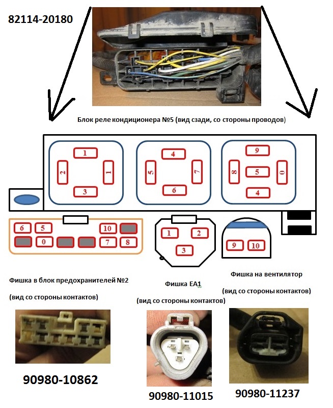

Блок реле №5 кондиционера
Фото 10 Фото 10
82114-20180
Присутствует в кондейной проводке при любом моторе на Карине Е. Если мастерить, то он будет нужен.
Схема
На моторах 3SFE вплетён в общую косу проводки, на 4AFE вроде-бы располагается отдельно от косы.
ВАЖНО!!! при заказе по номеру, приходят ПУСТЫЕ колодки!!!
Длина провода от блока до разъёма на вентилятор = 10 см
Длина провода от блока до разъёма в блок предохранителей = 2 м
Длина провода от блока до фишки EA1 = 2 м
Примечание: за 20 см до фишек провода расходятся.

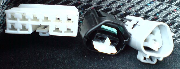

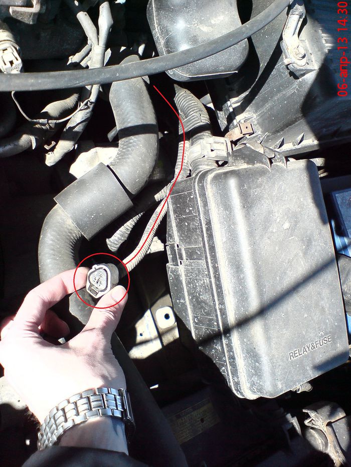

По пооду подключения :
Прямоугольный разъём снизу в блок предохранителей (огромная чёрная коробка)
Чёрный разъём на вентилятор кондиционера (вниз 10см)
Треугольный разъём EA1 имеет выходящую чуть ниже под блоком предохранителей
ответную часть. Фото :

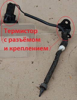

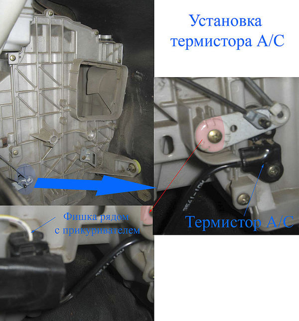

Термистор (на испарителе)
Фото 13 Фото 13
Установка на место

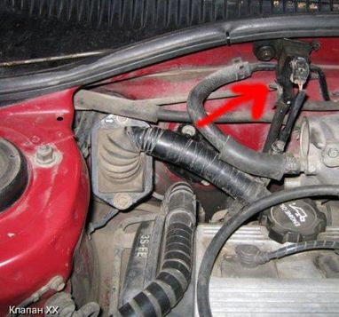

Клапан повышения XX (Холостого Хода)
Фото 14 Фото 15
3SFE - 17600-74081

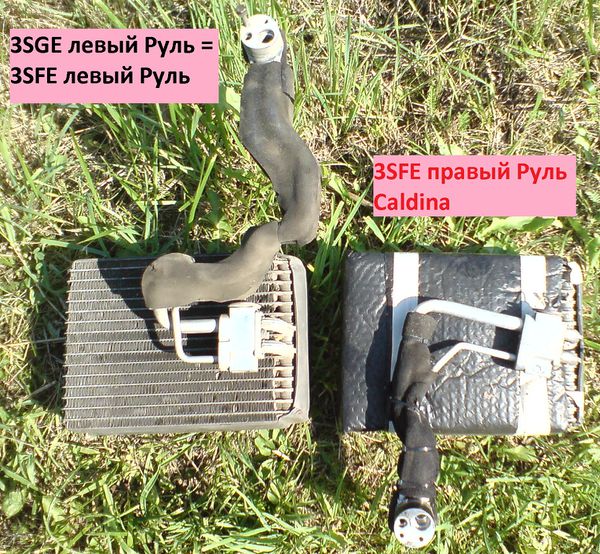

Леворульные и Праворульные кондеи имеют зеркальный вид.
Салонная часть одинаковая у всех движков, кроме правого руля, у них трубки зеркально уходят
А трубки подкапотные у правого руля и левого одинаковые?
Разные! У левого руля они справа заходят а у правого руля с лева
Салонная часть включает :
сам испаритель, (который как тебе уже сказали на левом и правом руле разный, 1.6 - 2 литра одинаковый испаритель, но как сказал Бесо, испаритель на рестайле и дорестайле может быть разный.),

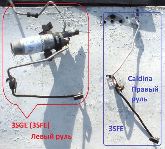

Удалось заполучить для сравнения трубки с 3SGE (Carina) и 3SFE (Caldina)
(двигателя можно сказать одинаковые, а вот расположение руля- разное...)
 Итак первый вариантик, трубки от осушителя к радиатору (к стати они видны на фото осушитля , чуть выше)
Трубки от осушителя к радиатору (сравнение)
в общем что-бы было понятно, от 3SGE (3SFE) лувый руль (Carina) и 3SFE (правый руль) (Caldina) именно ЭТА ПАРА ТРУБОК ОДИНАКОВЫ!
(не обращайте внимания что на фото они непохожи, просто от Caldina трубка пришла уже погнутая, а так если подогнуть как надо, то они полностью одинаковые)
А вот эти трубочки к сожалению так не похожи уже... конечно может умельцы и смогу как-то заколхозить что-бы оно было одинаково
(верхняя часть к стати к этому подходит) а вот нижнюю колобуху, врят-ли удасться легко уговорить... ибо там даже выход с другой стороны...

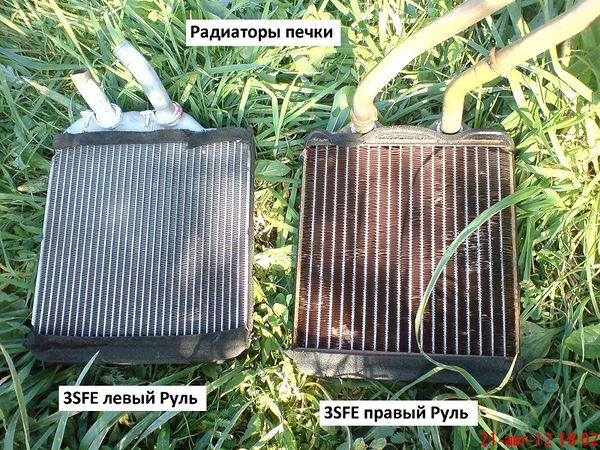

Испарители кондиционера 3SFE (то что в салоне) от Carina-e ЛЕВЫЙ РУЛЬ и Caldina (Правый Руль)
Испарители 3SFE
Рабиаторы печки 3SFE
