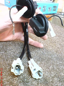

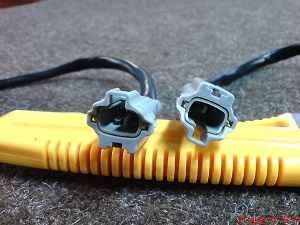

Информация о штекрах (разъёмах)
Разъёмы Carina-e Разъёмы Corona
