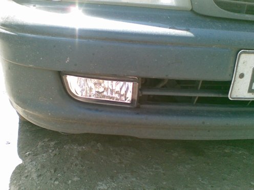

Временами на Carina встречаются бампера от автомашины Corona ибо становятся они туда как родные. Но ПТФ от Carina и Corona существенно отличаются:

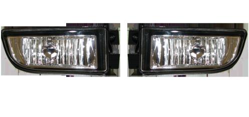

техническая информация CORONA ПТФ : Toyota 81211-20240 Фара противотуманная (компл.), правая Depo 212-2010-RU правая (ориг. № 81210-20240) Depo 212-2010-LU левая (ориг. № 81220-20230) Вот это еще может понадобиться: 90467-12042 - пистон для крепления(2 штуки) 52125-20090 - кронштейн правый 52126-20060 - кронштейн левый Информация о штекрах (разъёмах) |
