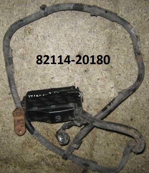

Блок реле кондиционера
82114-20180
Присутствует в кондейной проводке при любом моторе на Карине Е. Если мастерить, то он будет нужен.
