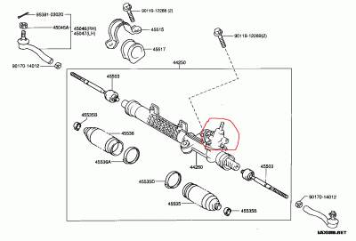

Суть проблемы что капает, ну или уже течет, бачок гура уходит за 3 дня. Капает в соединении рейки и шланга насоса гура, там на рулевой выступ вверх и туда вставляеться рулевая колонка. Подскажите что можно сделать? менять рулевую? или можно только эту "головку" поискать?
фото могу приложить завтра.

Для конкретики фото
может подойдет от японки??

у меня такая же беда, с этого места (соединение трубок с корпусом через медные шайбы) на старой рейке травит жижу. думаю надо снимать корпус червяка, и широким напильником выравнивать места соединения трубок, потом мелкой шкуркой зачистить, чтоб шероховатостей не было.
я лично так себе делал, но еще не установил перебранную рейку, буду надеется что поможет.

Вряд-ли так получится вывести плоскость. Если речь о месте, где шланг прижимается к корпусу через медные шайбы, то делается следующим образом: новые шайбы отжигаем при помощи любой горелки- нагреваем до краснА. Медь станет мягче и будет лучше прижиматься.

Сергей 67, пробовал, отжигал, не помогло.

у меня так же оттуда текло. Лучше снять этот корпус червяка и шлифануть плоскость - это идеальный вариант, я так делал. Ну и естественно прокалить шайбы медные перед установкой.

Чет я поночалу не вник в суть проблемы (думал течет через верхний сальник, а оказывается через стык шланга).
Была у меня такая история: после ремонта рейки при сборке закосил штуцер, в итоге резьбу слизало на распределителе и пошла трещина, руки соответственно опустились. Но где наша не проподала. Короче снял распределитель с рейки не вытаскивая самой рейки (получилось подлезть туда) и трубки подачи и обратки. И когда все в руках держал пришла мысль: залить все это безобразие эбоксидной смолой. Так и сделал. В итоге получилась не разборная конструкция распределитель + шланги . Течь прошла. 6 месяцев полет нормальный. Дешево и сердито.
