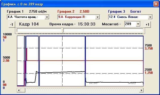

СообщениеДобавлено: Вт мар 17, 2009 1:07 pm
Mister ToCaE писал(а):
Тест повторил, но за 20-30 км уже успел загореться чек, поэтому в мозгах присутствует ошибка 21. Это критично для результатов теста?
Да, все-таки датчик обедненного состава смеси :(
Не смотря на то, что и 9.А Коррекция Л устанавливается в 2.5 вольта, и 11.5 Т/В Коррекция временами (на ХХ) включается, переключений Бедная/Богатая практически нет. Датчик, видимо, все-таки помер. Чтобы убедиться в этом окончательно, тестируем его по алгоритму в букваре

По поводу переобучения методика почти верна. Вот только на педаль тормоза незачем нажимать, мозги обесточены выниманием предохранителя. Ну и поездка на 20-30 км не повредит для переобучения в рабочих режимах. Специально ездить не нужно, переобучение в любом случае произойдет в процессе обычной эксплуатации.
1. Прогреть дв. до раб. тем-ры. Заглушить.
2. Вынуть предохранитель EFI на 20-30 сек
3. Вставить предохранитель.
4. Выключить все потребители и завести дв. без педали газа, дать поработать на ХХ минимум 5 мин.
5. Заглушить, выкл. зажигание.
