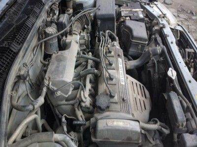

В итоге, я ничего не понял...
СообщениеДобавлено: Ср авг 07, 2013 10:10 pm
Нужны конкретные фото,в личке я тебе ответил
Склоняюсь к тому что это LB,но заслонки стоят в самой ГБЦ
СообщениеДобавлено: Ср авг 07, 2013 10:16 pm
gfi
У тебя мотор ЛБ: форсунки стоят в коллекторе, имеютcя дополнительные заслонки.

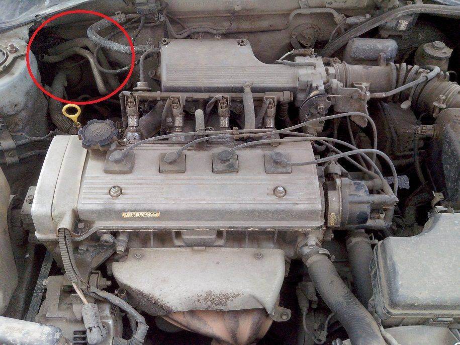

СообщениеДобавлено: Чт авг 15, 2013 10:21 am
Зарегистрирован: Вс дек 30, 2012 8:10 pm
Сообщения: 16
Откуда: Снежинск,Челябинская обл.

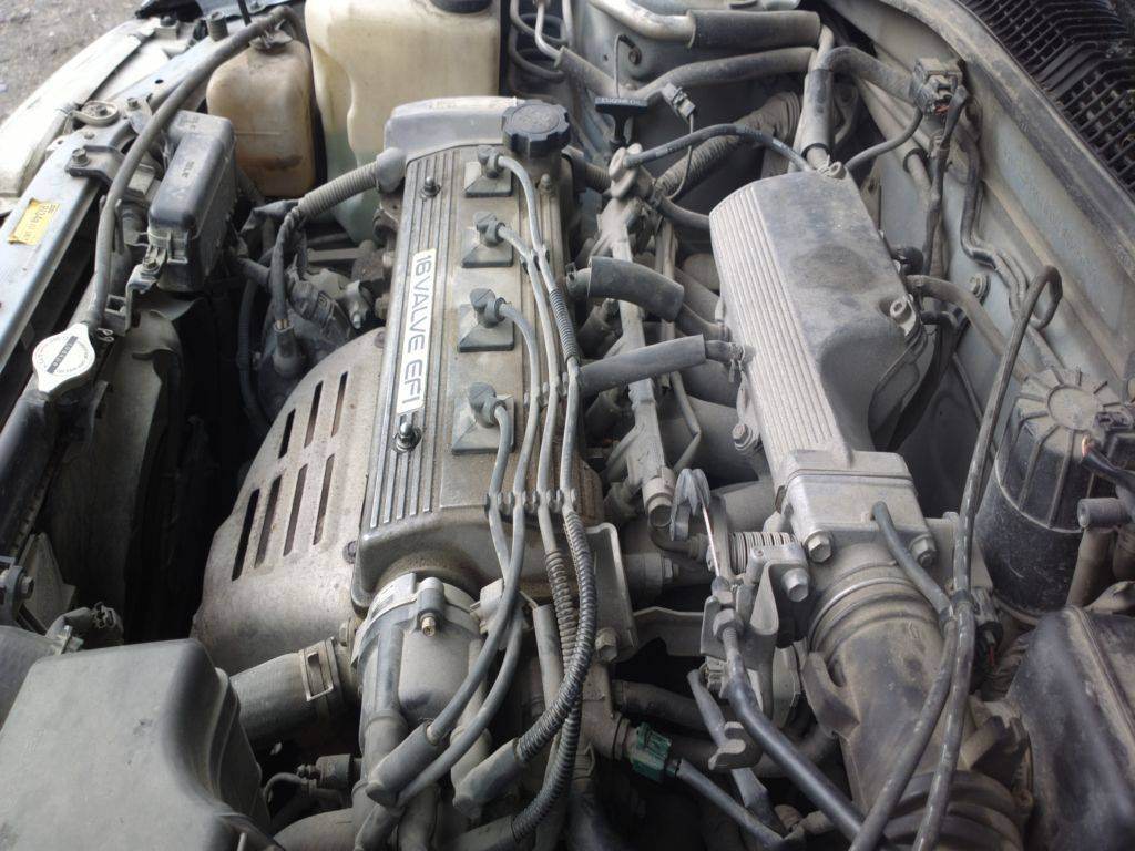

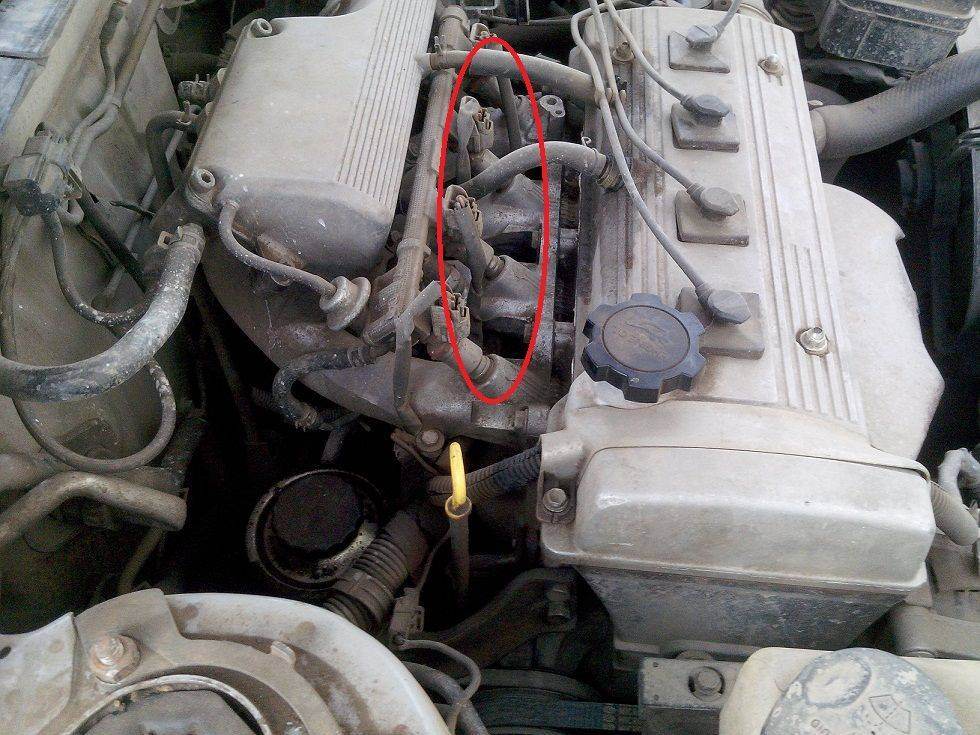

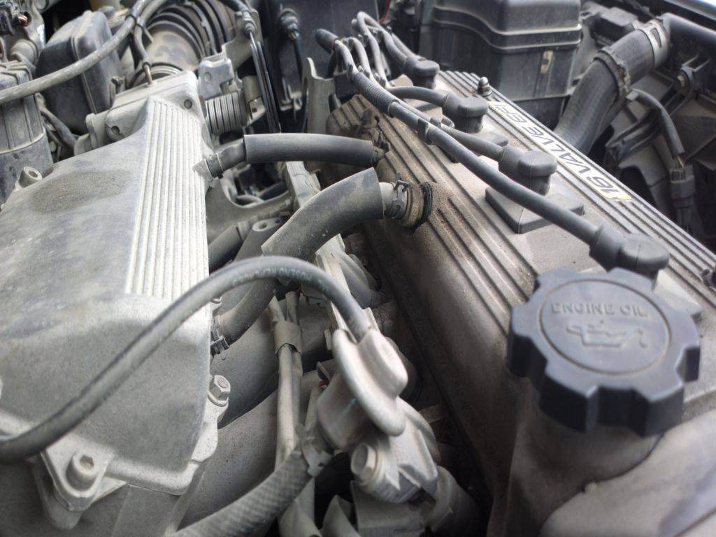

Привет всем.Я так понимаю,что у меня LB
2013-07-02-0039.jpg [ 187.26 КБ | Просмотров: 6262 ]
2013-07-02-0041.jpg [ 140.7 КБ | Просмотров: 6262 ]
2013-07-02-0040.jpg [ 133.31 КБ | Просмотров: 6261 ]
2013-07-02-0043.jpg [ 121.69 КБ | Просмотров: 6261 ]
2013-07-02-0047.jpg [ 78.88 КБ | Просмотров: 6261 ]
2013-07-02-0042.jpg [ 139.16 КБ | Просмотров: 6261 ]

СообщениеДобавлено: Чт авг 15, 2013 10:26 am
Без фото не понять.

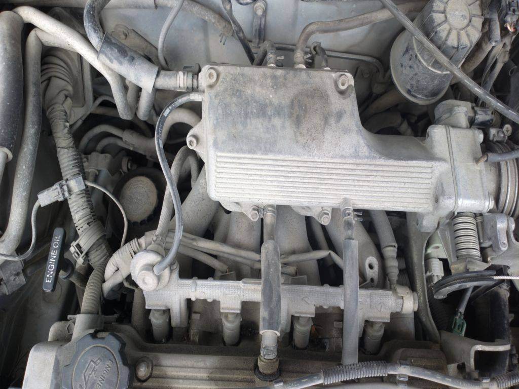

СообщениеДобавлено: Пт авг 30, 2013 2:50 pm
Сообщения: 972
Откуда: Ульяновск

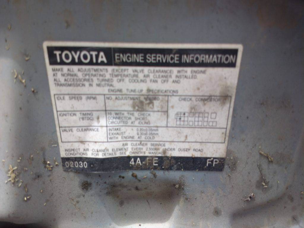

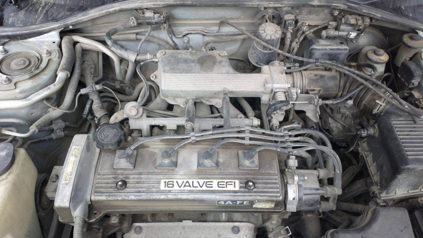

камиль28
У тебя двигатель 4A-FE не ЛБ...а СТД
Форсунки находяться во впускном коллекторе!
Ps кто то варварски обрубил тебе кондей....двиг скорее всего не родной...контрактник ставили!

СообщениеДобавлено: Пт авг 30, 2013 3:15 pm
Зарегистрирован: Пт авг 30, 2013 2:10 pm
Сообщения: 20
Двигатель: 7a-fe
А это точно 4а-фе стд не 7а-фе стд???
СообщениеДобавлено: Пт авг 30, 2013 3:20 pm
Сообщения: 972
Откуда: Ульяновск
камиль28
вот ты сейчас сказал и я засомневался...если двигатель не менялся,то это точно 4а-фе ибо на наших машинах 7а не бывает СТД.
Но как я раньше написал возможно тебе воткнули контрактник 1,8 7а...на япошках есть и 7а СТД
Мож кто ещё подскажет...какой объём движки по фото!?
СообщениеДобавлено: Пт авг 30, 2013 3:43 pm
Сообщения: 20
Двигатель: 7a-fe
Tosik. Походу от япошки 7а стд поставили а она точне не леан берн? Узнать бы объем и модель движка точно:(:( может кто знает?????
СообщениеДобавлено: Пт авг 30, 2013 3:45 pm
Сообщения: 972
Откуда: Ульяновск
двигатель который на фото точно не ЛБ!
А что с прошлым хозяином эту тему обсудить нельзя?

СообщениеДобавлено: Пт авг 30, 2013 4:01 pm
Не стоит строить знатоков и вводить людей в заблуждение просто так,не думая
На фото мы видим очередной колхоз: двигатель STD под управлением ЭБУ LB
Судя по выпускному коллектору это всеж 7а,но на 100% это узнать можно посмотрев либо номер на блоке,либо фото поддона двигателя выложить

Откуда ты знаешь на какой эбу она работает??
СообщениеДобавлено: Пт авг 30, 2013 5:50 pm
Я по фото вижу,уж поверь ;)

Сообщения: 972
Откуда: Ульяновск
у меня стоит точно такой же коллектор на 4а

СообщениеДобавлено: Пт авг 30, 2013 8:58 pm
Сообщения: 972
Откуда: Ульяновск
MerTV
ну раз вы знаток,просвятите меня пожалуйста
по каким признакам...вы так решили?
