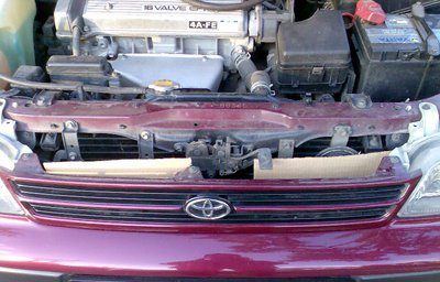

зачем закрывать радиатор
При хороших морозах, даже если термостат закрыт полностью, мотор может переохлаждается холодным воздухом обдувающем блок. Смотря при какой Т, если большого мороза нет, то можно прикрыть на 2/3 (см. на фото), если сильные морозы, то можно и полностью.
Но между картонкой и радиатором должен оставаться промежуток воздуха, давая возможность включится вентилятору. Поэтому я ставлю её за лицевой решеткой, перед радиатором кондиционера , запихивать вплотную к самому радиатору - не советую, система охлаждения должна оставаться рабочей .
Зимой, ускоряется прогрев мотора в движении, уменьшается расход топлива.
Картонки.jpg [ 121.58 КБ | Просмотров: 7480 ]

Dmitry_R
А чем так плохо установить защиту близко к радиатору? Не думаю, что это слижком уж критично. Я поставил почти вплотную, но зашитный материал не полностью закрыл радиатор, по сторонам 3-4см осталось открыто. Зато радиатор ГУРа не закрыт :) Завтра попробую фотку сделать

Сообщения: 7555
Смотря при какой Т, если большого мороза нет, то можно прикрыть на 2/3, если сильные морозы, то можно и полностью.
при перегреве, на всякий случай.
Добавлено спустя 5 минут 16 секунд:
Если вплотную к радиатору кондиционера, то нормально, между ними есть зазор воздушный, если что основной продуется.
