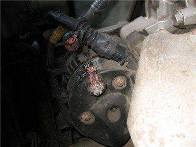

СообщениеДобавлено: Вс мар 20, 2011 1:09 am
:( такой трабл был в прошлом году
гена.jpg [ 47.67 КБ | Просмотров: 5102 ]
