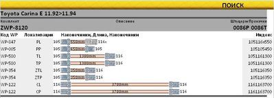

Заехал сегодня в магазинчик на Лескова 22 http://www.avtocomis.ru, прикупил трубочек по каталогу http://www.pwpnet.pl/index.php?l=en (смотрите именно на английском).
Метр медной трубки у них 130р, 50р вальцовка 1го конца, 30р штуцер. Все 8 трубок мне обошлись 2400, 6 из них уже были в наличии.
Завтра буду менять, надеюсь всё подойдёт...

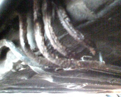

Вот и меня не миновала сея участь,хорошо,что не на трассе.Вопрос к знающим людям:куда ввинчивается длинная магистральная трубка спереди,и,соответственно,сзади?Сзади ,вроде,в колдун втыкается?А,вот,спереди куды она входит?Стоит ли сразу заменить топливную магистраль?Только не понял про её длину(топливную) и способ соединения(в каких местах и с чем она стыкуется,штуцером,или хомутом?)Просю откликнуться,бо заглушил зад напрочь,остались только передние,и то не знаю какие,завтра проверю.

У меня тормозная AISIN с абс и колдуном, выше приведенные размеры 2х длинных магистралей оказались не те(получились длиннее), но не страшно.
Не советую выполнять данную операцию самому если руки не лежат к ремонту.
Под капотом штуцера выкручиваются нормально(откручивал форсовским накидным ключом для штуцеров на 10 он 6ти гранный и с пропилом), но жутко не удобно распределитель находится между моторным щитом и блоком(на картинке пометил красным), кое как 1й рукой из под подрамника открутил.
С колдуном оказалось сложнее, моло того что из него ни один штуцер не выкручивается так еще и он сам не снимается(все гайки заржавели напроч), с помощью бормашинки разрезал гайки и снял его и еле еле с помощью ручных тисков выкручивал штуцера.
Все остальное вроде норм, заодно заменил гибкие шланги...

Вот во что превратились трубопроводы на двадцатом году жизни:
Сделал проще-открутил колдун целиком от поперечены,всего три болтика и открутились очень легко,а штуцера выкрутил головкой,предварительно откусив трубки от них.Ещё раз проделать операцию по замене магистралей не решился бы,наверное.

вчера тоже уродовался как gerzolik. все точно так же, толькоу меня эти три болта на которых держится колдун тоже прикипели. опускал подрамник чтоб добраться до колдуна

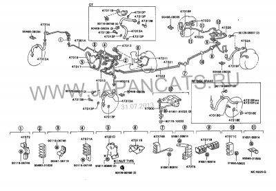

Ребят, подскажите плиз по трубкам, кто уже менял?
Хочу поменять эти три трубки магистрали(травят тормозуху)
С двумя длинными все ясно, а какая из каталога трубок - 3-я? Полазав под машиной и в схеме тойотовского каталога - они вроде как все три длинные?

Сообщения: 457
ваван
Я не про процесс замены интересовался, всю тему уже перечитал, как и что менять понятно впринципе. Меня интересует именно - 3-я трубка в этой связке (ее длинна)? это явно не топливная, и в схеме тормозных трубок Тойотовской она есть
CImage.jpg [ 208.81 КБ | Просмотров: 10273 ]
СообщениеДобавлено: Ср июл 31, 2013 6:40 pm
Под каким номером она на схеме?
