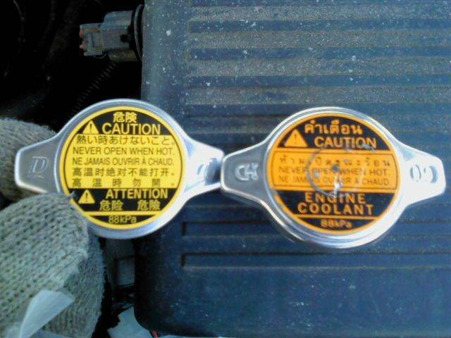

Я вчера купил новую оригинальную крышку радиатора. Посмотрю, что будет с ней. Старая "новая" сначала не стравливала давление в бачок совсем, из-за этого лопнул верхний патрубок, потом, после "модернизации", наоборот, перестала держать давление и при длительной езде на трассе (обороты выше 2,5 тык) антифриз выкидывало из бачка. Посмотрим, что будет с новой, тоже оригинальной. Внешне они очень похожи, но не совсем. Найдите десять отличий :D Новая "новая" слева. Пришла в обычном п/э пакетике. Та что справа - в фирменной тойотовской коробочке :D

У меня когда не стравливала давление крышка радиатора,то сорвало верхний патрубок,благо хомуты родные стоят.Заменил крышку и всё пучком :dan_ser:

ставил другу такую как слева на фотке крышку, у него как раз выкидывало антифриз из бачка и перегревалась машина, после того как поменяли крышку, стало все окей)

на правой пробке видна надпись HD - это неоригинал!
нужно барть с ND - она будет работать нормально!
Carina E. 3SFE. JP.
СообщениеДобавлено: Вс фев 05, 2012 1:09 pm
или же просто с будквой D - это новые крышки Денсо.
