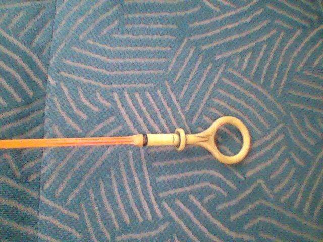

В общем, размеры следующие:
общая длина - 494 мм;
расстояние от верха щупа ("крышки", которая горловину накрывает) до верхней риски - 448 мм;
расстояние от верха щупа до нижней риски - 482 мм.
Щуп у меня пластиковый, фото прилагается
Комментарий к файлу: Щуп
Фото006.jpg [ 101.84 КБ | Просмотров: 13179 ]
Drive2.ru

вооо... нашлось :)

У меня тоже полностью пластмассовый щуп. Как на картинке.

Casey_Jones, спасибо тебе большое! Выручил.... :roll:
Добавлено спустя 42 минуты 9 секунд:
Casey_Jones, а общую длину ты откуда мерил (тоже от крышки)?
Toyota Carina E 1996 г.в. 7A-FE
СообщениеДобавлено: Чт апр 01, 2010 8:48 am
Сообщения: 448
Машина: Honda HR-V
Двигатель: D16W5
Да, все измерения от крышки :)
