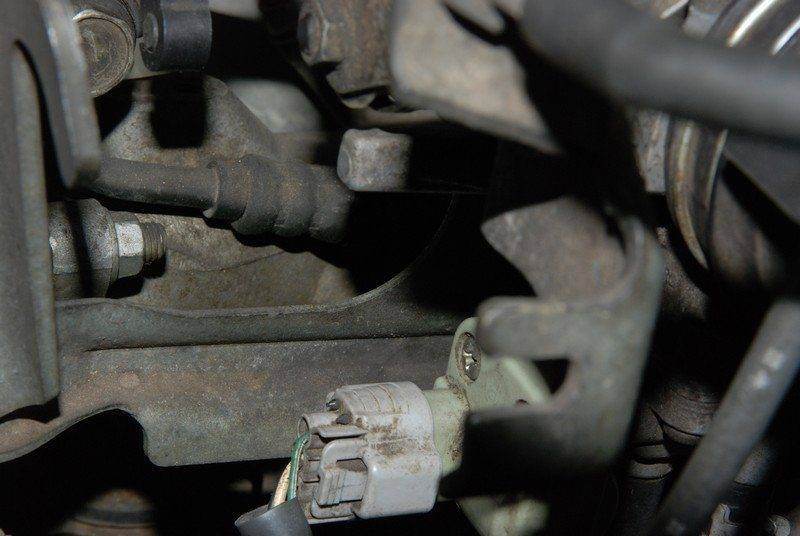

Crazy-Frog
По твоей фотке так и не смог найти у себя этот винт. Владельцы 7А, подтвердите, он также, в этом месте?
Там же у этого винта (ака болта) головка на 8, да?
Завтра пойду с фотиком. Уж не на столько я ж слепой :D

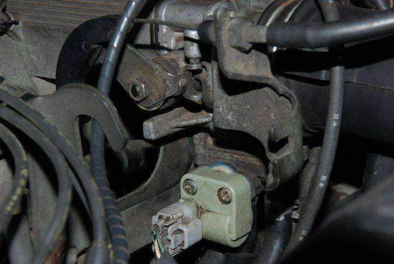

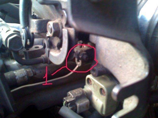

СообщениеДобавлено: Вс ноя 08, 2009 3:32 pm
Сообщения: 2765
Репутация: 124 [ ? ]
Двигатель: 7A-FE lb
Господа, выручайте!
Комментарий к файлу: Фото от Crazy-Frog
1.jpg [ 81.98 КБ | Просмотров: 8001 ]
Комментарий к файлу: мое
DSC_3988.jpg [ 137.35 КБ | Просмотров: 7994 ]
Комментарий к файлу: Другой ракурс, для наглядности
DSC_3994.jpg [ 149.58 КБ | Просмотров: 8014 ]
СообщениеДобавлено: Вс ноя 08, 2009 4:00 pm
у тебя головка срезана.
ее нефиг искать, смотришь куда упирается "крутилка" это он и есть:)
СообщениеДобавлено: Вс ноя 08, 2009 4:28 pm
Сообщения: 2765
Двигатель: 7A-FE lb
Ну так и как его крутить со срезанной головкой? :D Там даже отвертку никак не зафиксируешь :(

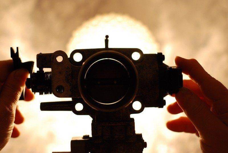

СообщениеДобавлено: Чт ноя 19, 2009 11:54 am
Сообщения: 2765
Двигатель: 7A-FE lb
почему ты сразу собрался все крутить, с начало проверь!
Проверил! Крутить надо, однако! :D
DSC_4011.jpg [ 121.94 КБ | Просмотров: 7848 ]
