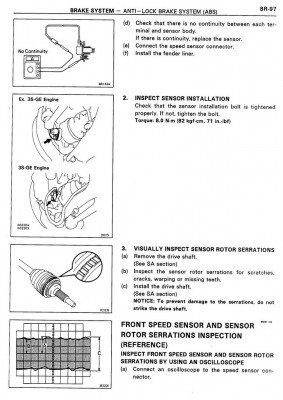

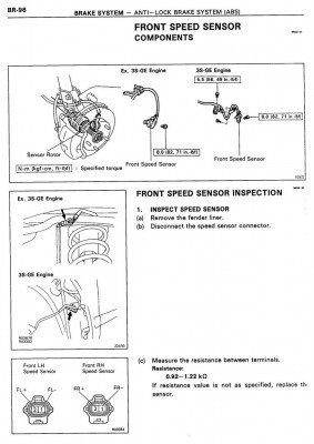

я вот тут почитал все и вот туплю, машина была без лампочки, вкрутил загорелась, когда меняли колодки мастер сказал что вобле датчиков впереди не видел....
вот хочу вас попросить фото выложить чтобы понятно было где этот датчик смотреть, если можно со стрелочками :?
Карина Е 1997г 1.6 4a-fe CDX седан англичанка:)не lb
СообщениеДобавлено: Чт июн 11, 2009 4:57 pm
Сообщения: 1935
Репутация: 60 [ ? ]
Вот посмотри картинки, должно быть понятно.....
+BR-097.jpg [ 169.89 КБ | Просмотров: 9222 ]
+BR-096.jpg [ 133.81 КБ | Просмотров: 9231 ]
к каждому колесу по одному проводку идет, на конце их искомые датчики

Роман44 писал(а):
по одному проводку
По одному кабельку (небольшая поправка)
