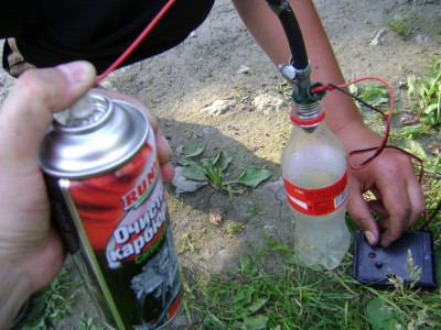

1.9 кладём на 20 минут в раствор карбоклинера отмокать.(видим какая грязь в баночке)
1.10 дальше на форсунку натягиваем заранее приготовленную трубочку,зажимаем хомутом,
подключаем генератор управления импульсов,(зделанный моим другом) и балончик карбоклинера.
1.11 На фото видно в бутылке распыл.Собираем всё в обратной последовательности.

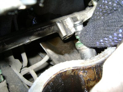

2.10 откручиваем топливную рампу которая крепиться на двух болтах на 12.обведено кружком
2.11 вытаскиваем слекга крепёжный болт и отводим немного назад рампу
2.12 снимаем форсунку
2.13 слегка покручивая вынимаем форсунку

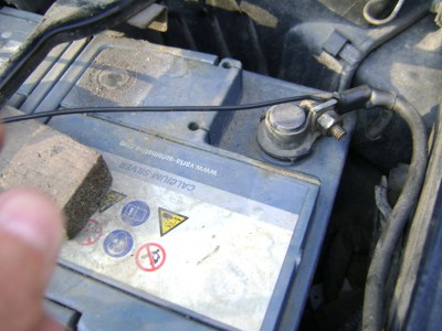

2.14 подключаем питание к нашей приблуде
2.15 Собираем вот такую конструкцию
