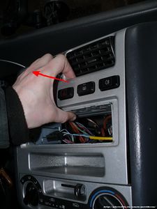

Снятие центральной консоли:
Вынимаем магнитолу, проверяем что б корзина магнитолы не была прикручена изнутри к несущим частям кузова. Берём одной рукой за нижнюю часть, другой рукой за верхнюю часть и тянем на себя, можно аккуратно пошевелить из стороны в сторну и резким движением вырвать:
Панель держиться в 4-х местами на металлических защёлках:
Следим за тем, что бы не потерять эти защёлки, иногда они падают вниз, на блок управления печкой или на пол, под коврик. Пенель тянем на себя аккуратней, попутно вынимая кнопки. Теперь можно менять лампочки подсветки печки и кнопок.
