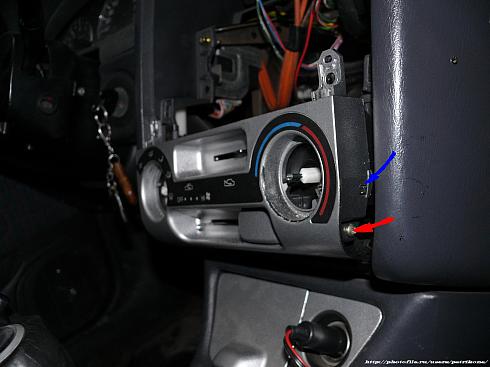

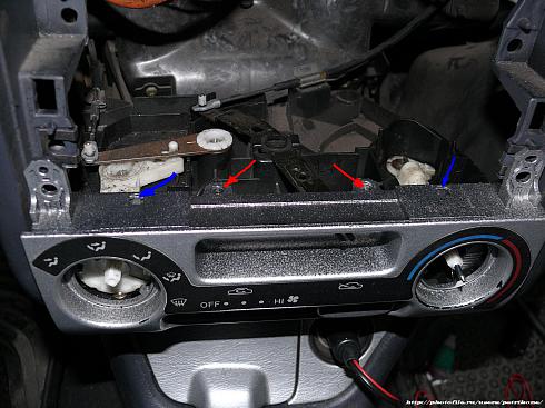

Следим за тем, что бы не потерять эти защёлки, иногда они падают вниз, на блок управления печкой или на пол, под коврик. Пенель тянем на себя аккуратней, попутно вынимая кнопки. Теперь можно менять лампочки подсветки печки и кнопок. Что б снять блок управления печкой, надо снять центральную консоль, открутить 4 самореза (2 сверху и 2 снизу) |
Теперь блок держиться толлько на 4-х тягах управления заслонками. Если нужно снять переднюю панель блока, откручиваем ещё 4 самореза ( 2 сферху и 2 сбоков), снять крутилки, и отцепив пластиковые защёлки отсоединить панельку. |
