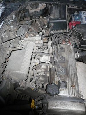

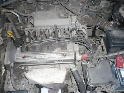

что-то не нашел у себя клапан EGR, у меня 4a-fe. может кто покажет на фото моего движка где он находится?))
P1020128.JPG [ 326.49 КБ | Просмотров: 10194 ]
P1020129.JPG [ 195.98 КБ | Просмотров: 10194 ]
Toyota Carina E седан, МКПП, 4A-FE 1.6 л (107 л.с.) не LB, 1997 г.в., англичанка
Поэтому и не нашел.

вот в одном месте в инете прочитал что он есть, в другом месте и в том числе тут пишут что его нет. и как же на самом деле? :D

Сообщения: 1029
Машина: Avensis T22
Его у тебя нет - вот так на самом деле!

Сообщения: 123
Откуда: Санкт-Петербург, Приморский р-н
спасибо, поверю)))
