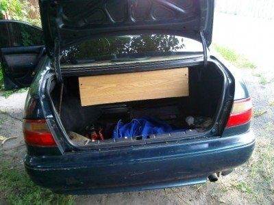

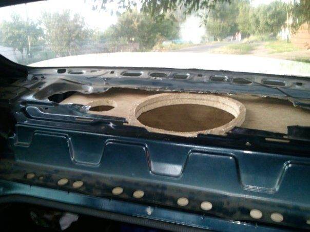

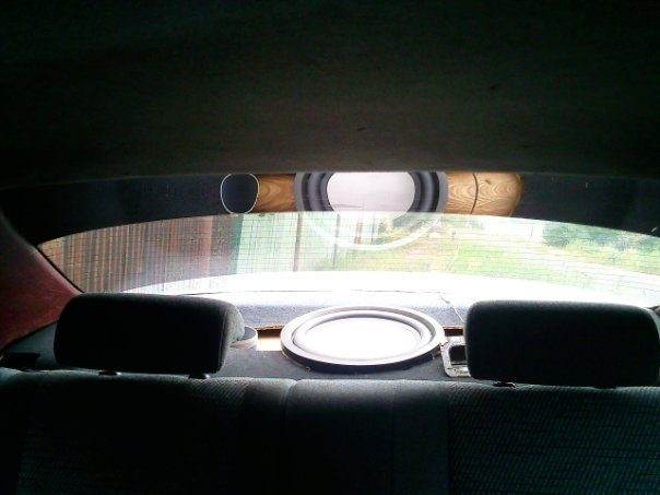

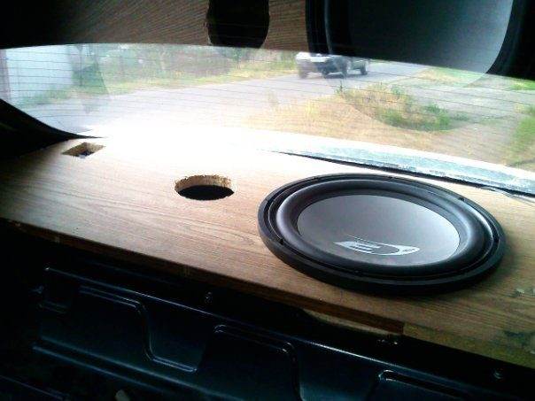

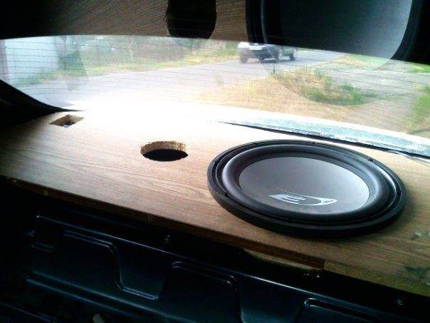

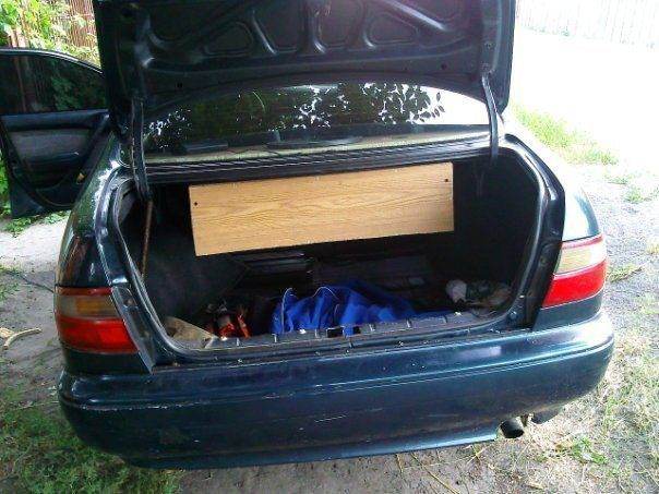

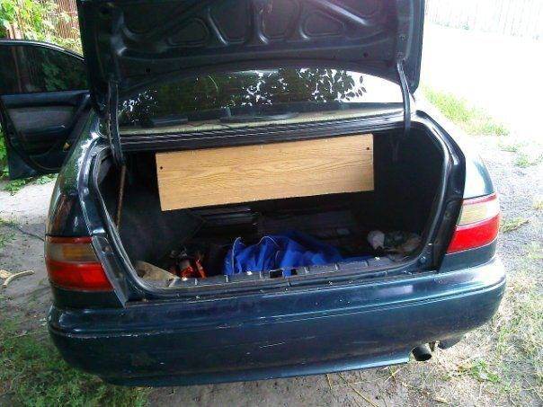

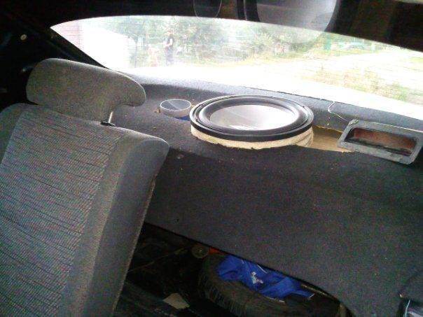

давно хотел заняться звуком в машинки не как времени не было сейчас занимаюсь пока сабом следом сдвоенные мидбасы в передние двери и перетяжка салона карпетом....есть еще одна безумная идея но о не немного позже)))
Добавлено спустя 8 минут 18 секунд:
еще
Добавлено спустя 5 минут 58 секунд:
есще
Комментарий к файлу: пришлось вырезать часть металла
x_8f2ed5ef.jpg [ 49.1 КБ | Просмотров: 9754 ]
Комментарий к файлу: так изночально задумовал но потом передумал
x_324885d7.jpg [ 43.5 КБ | Просмотров: 9750 ]

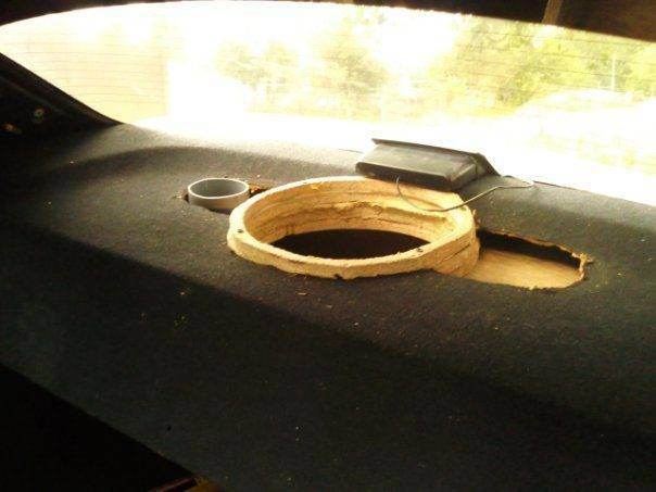

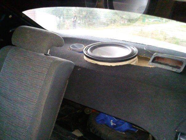

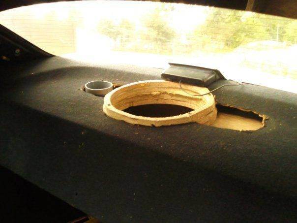

Комментарий к файлу: на данный момент выглядит так раньше в родной полке были динамики 6Х9...надо убрать 1 проставочное кольцо заодно и проверю как склеивает детали)))
на сайт1.jpg [ 48.37 КБ | Просмотров: 9751 ]

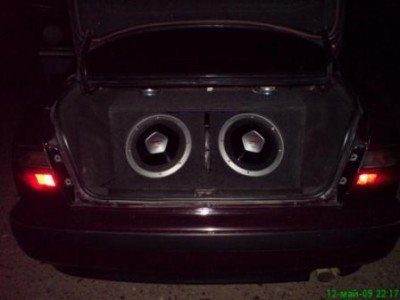

Комментарий к файлу: короб 50 литров под полкой прикреплен 6 болтами к кузову
2.jpg [ 64.5 КБ | Просмотров: 9758 ]
Комментарий к файлу: зазор между проставочными кольцами заделал жидкими гвоздями
на сайт.jpg [ 34.85 КБ | Просмотров: 9748 ]

СообщениеДобавлено: Вс июл 04, 2010 11:05 pm

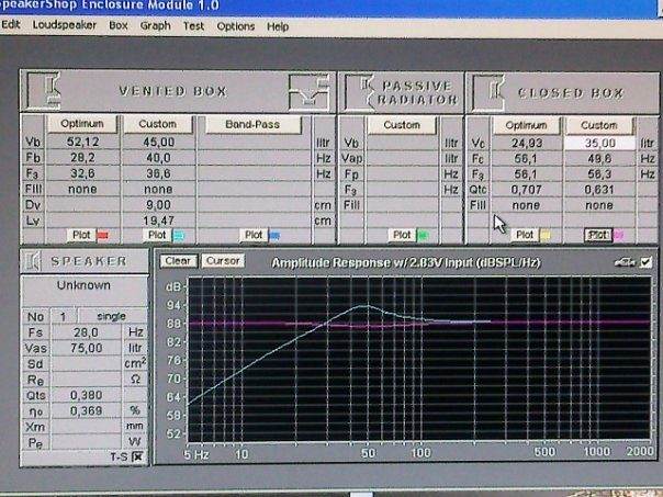

Выглядит довольно серьезно , литраж ящика вычислял наверно относительно мощности динамика ? В интернете есть специальная программа для этих вычислений , что бы динамик "дышал" на всю . Тоже хотел себе такое сделать , пока дело упирается в деньги . Вся система если более менее серьезная , выйдет тысяч 40 (усилитель , динамик , кондер , провода , динамики в двери , и путный магнитофон с экраном большим ) , а этих денег пока нет
СообщениеДобавлено: Вс июл 04, 2010 11:19 pm
Сообщения: 744
через программку JBL вот собственно что получится если верить программе... немного горбатая но на деле выясним если что настройку изменим...
Комментарий к файлу: график усиления в определенной полосе . пологая в закрытом корпусе 35л. др в фазике!!!
x_0404cb88.jpg [ 78.09 КБ | Просмотров: 9769 ]

вид из нутри
Комментарий к файлу: не совсем готово...пока...
x_6d21e756.jpg [ 33.96 КБ | Просмотров: 9758 ]

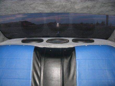

Двигатель: 4 A-FE не LB

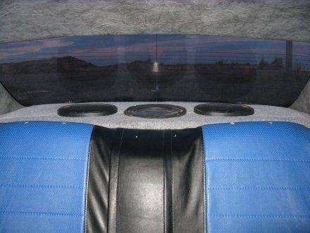

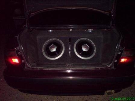

У меня вот так.Только у меня Вуфер фреерный стоит без короба,долбит нормально.
Комментарий к файлу: У меня вот так.
IMG_6536.jpg [ 75.79 КБ | Просмотров: 9738 ]
