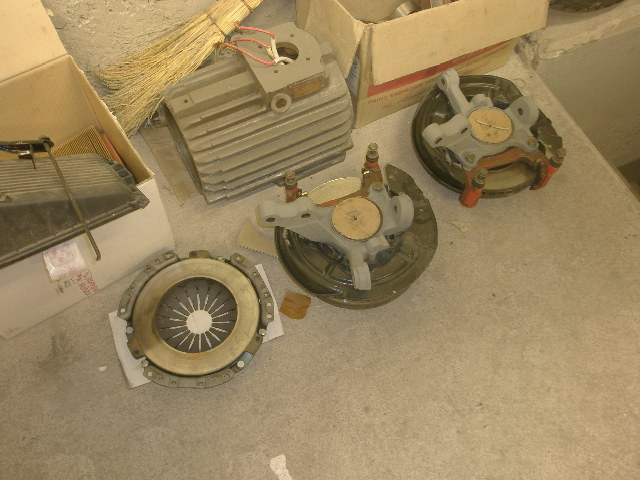

И вот в таком красивом, чистом и отапливаемом боксе, живет сейчас Каринка. (наша станция)
[img][img]http://carinae.com.ua/forum/files/p1140233_111.jpg[/img]
