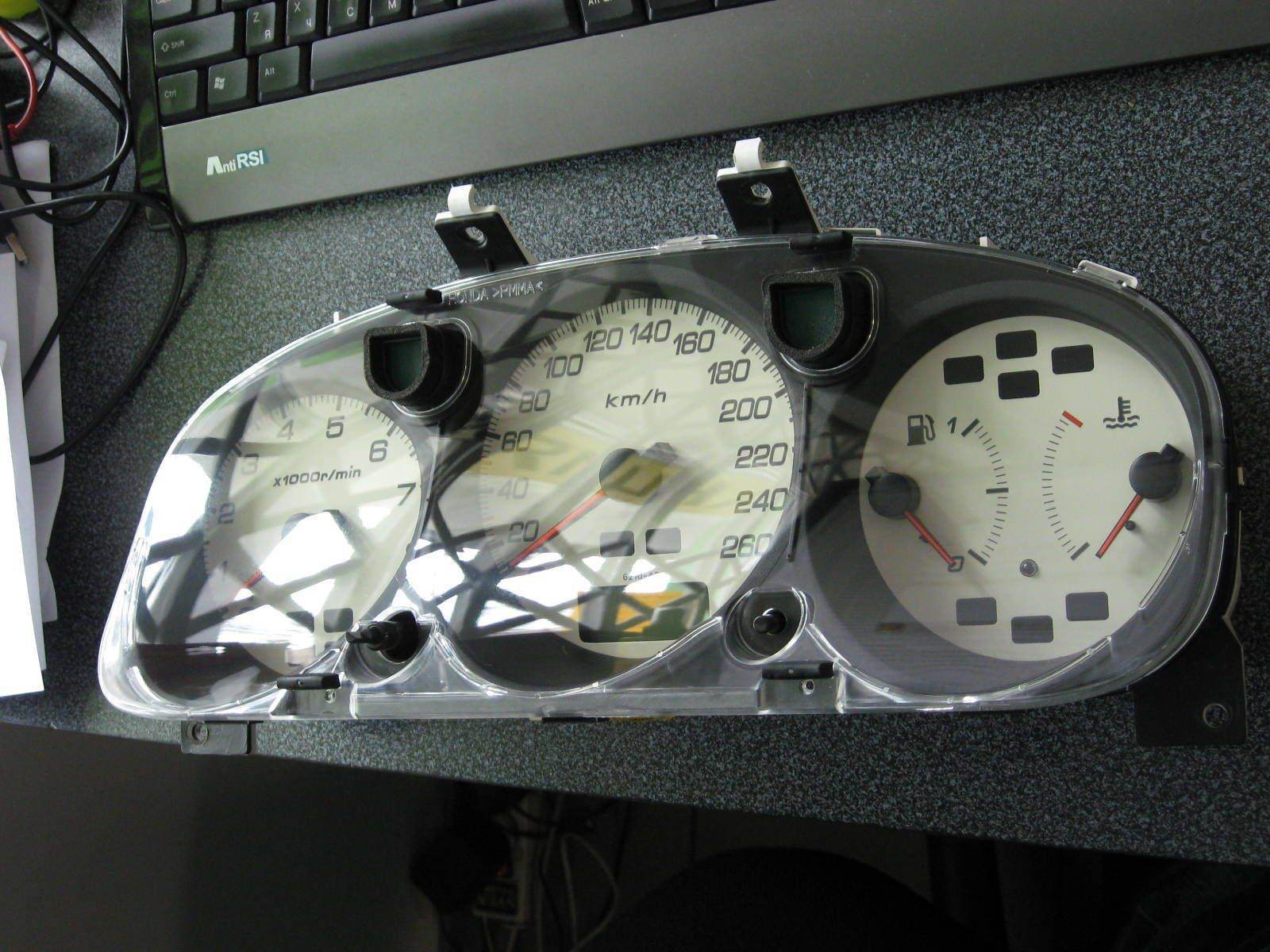

У многих, наверное, стекло приборки, от протирания сухими и неправильными тряпками, покрылось мелкими царапинками и помутнело. Так вот будем стекло полировать, дело пустяковое, но результат потом радует глаз.

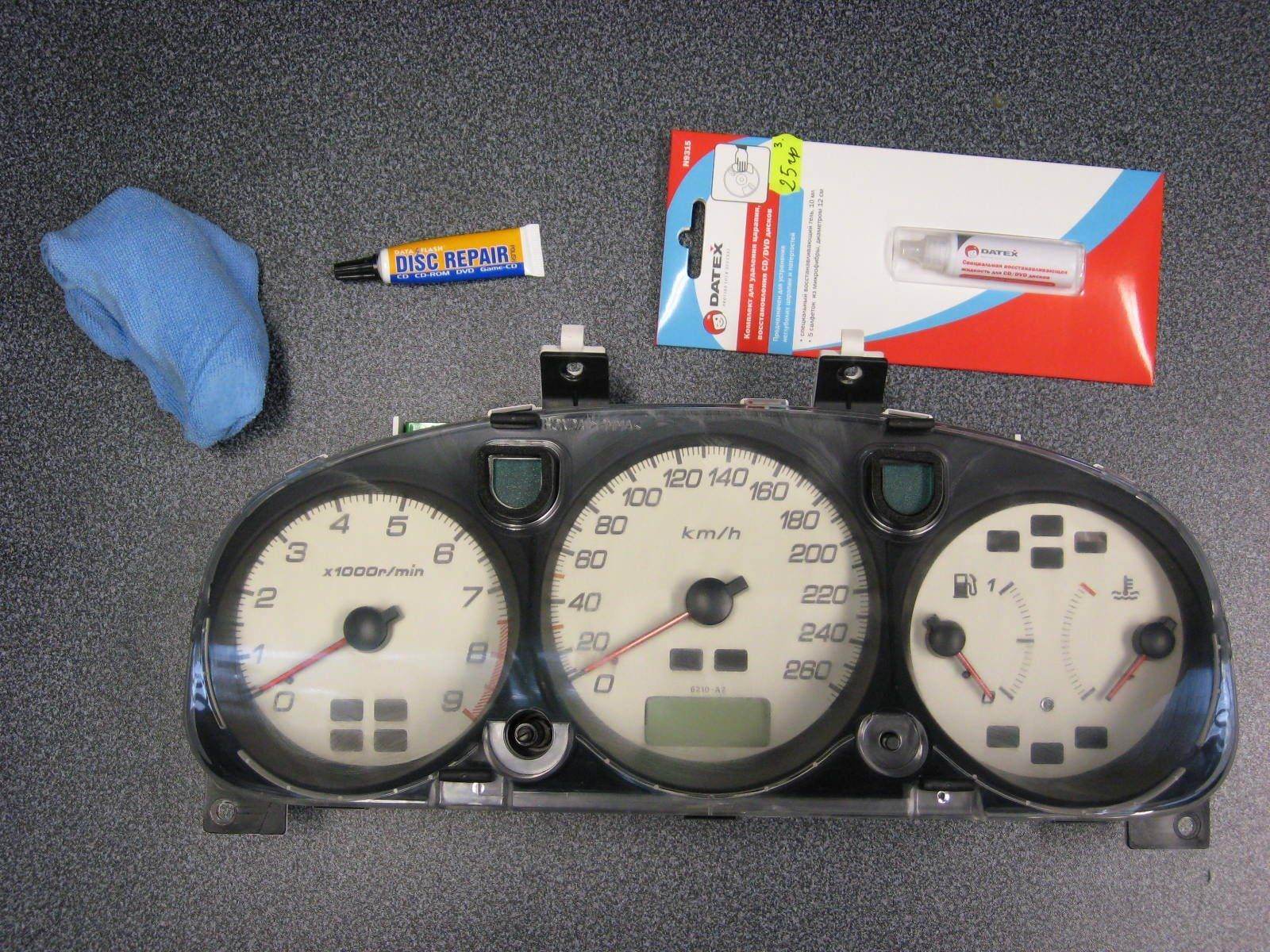

Есть специальные полироли для пластика, но не везде их можно купить, поэтому полировать будем с помощью комплекта для полировки CD-дисков (продается в компьютерных магазинах). Только нужен именно набор для удаления царапин с CD дисков, потому что я ещё (редко) встречал наборы для маскировки царапин прозрачным гелем-полиролью, это нам не подходит. Нужная паста-полироль белого цвета. На фото1 две подходящие пасты "DataFlash" и "Datex"
1. Запасаемся, комплектом для полировки CD, короткой крестовой (Philips) отверткой 2й номер, водой, и тряпочкой из микрофибры (иногда лежит уже в наборе для полировки, или продается в авто или хозяйственных магазинах). См. фото 1.

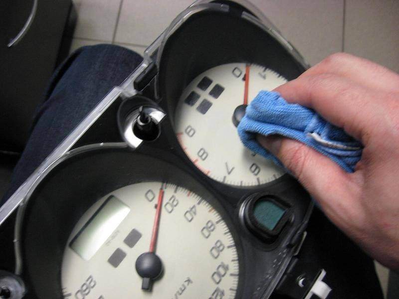

5. Влажную тряпочку, складываем так что бы получился плотный тампончик, наносим некоторое количество полироли и начинаем полировку в разных направлениях. фото 2. Тщательно и аккуратно обрабатываем сложные места (кнопка в центре) и края.
Ещё раз напоминаю: Осторожно с обратной стороной приборки!

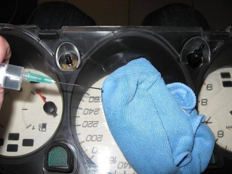

6. По мере необходимости добавляем полироли, так же при подсыхании тряпочки, увлажняем её водой. фото 3. В шприце - вода, для удобства.
Запасаемся терпением, потому что для достойного результата, уйдет около часа времени. Попытки за 10 мин. получить результат ни к чему не приведут.

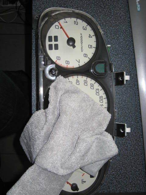

8. Затем снова тщательно стираем тряпочку мылом, отжимаем. Затем сильно отжимаем через сухое полотенце (что бы убрать лишнюю влагу), и наводим окончательный блеск на стекле. фото 5.

Для особо маниакальных :) (Имеет смысл только, если внутри есть пыль)
